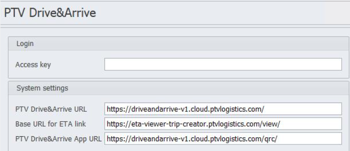

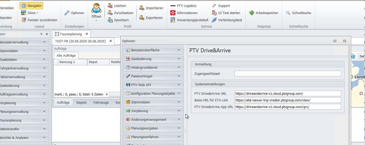

Pour résoudre ce problème, il est nécessaire de se connecter en tant qu'utilisateur system dans PTV Route Optimiser.
Changer ces paramètres dans les options globales :
Les nouvelles valeurs sont :
https://driveandarrive-v1.cloud.ptvlogistics.com/
