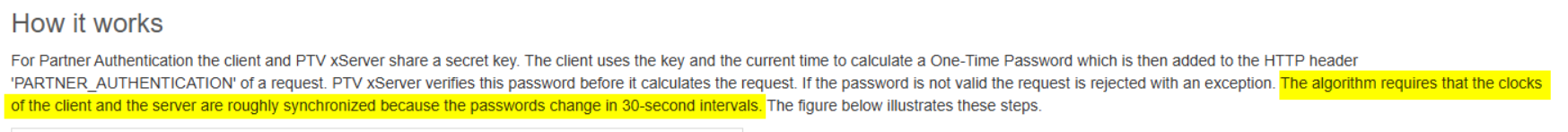

Cause
Ce problème survient en raison d’un décalage entre les heures système du client et du serveur. Elles doivent être synchronisées (une différence inférieure à 30 secondes est acceptable).

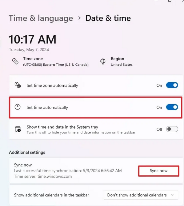

Vérifiez les heures système et assurez-vous que les fuseaux horaires correspondent sur toutes les machines. Vous pouvez ajuster manuellement l’heure système si nécessaire.
Habituellement, les heures système se synchronisent automatiquement dans un domaine Windows.
Sinon, veuillez vérifier les paramètres [Capture d’écran exemple Win11] :
Vous pouvez lancer la synchronisation en cliquant sur "Synchroniser maintenant"
