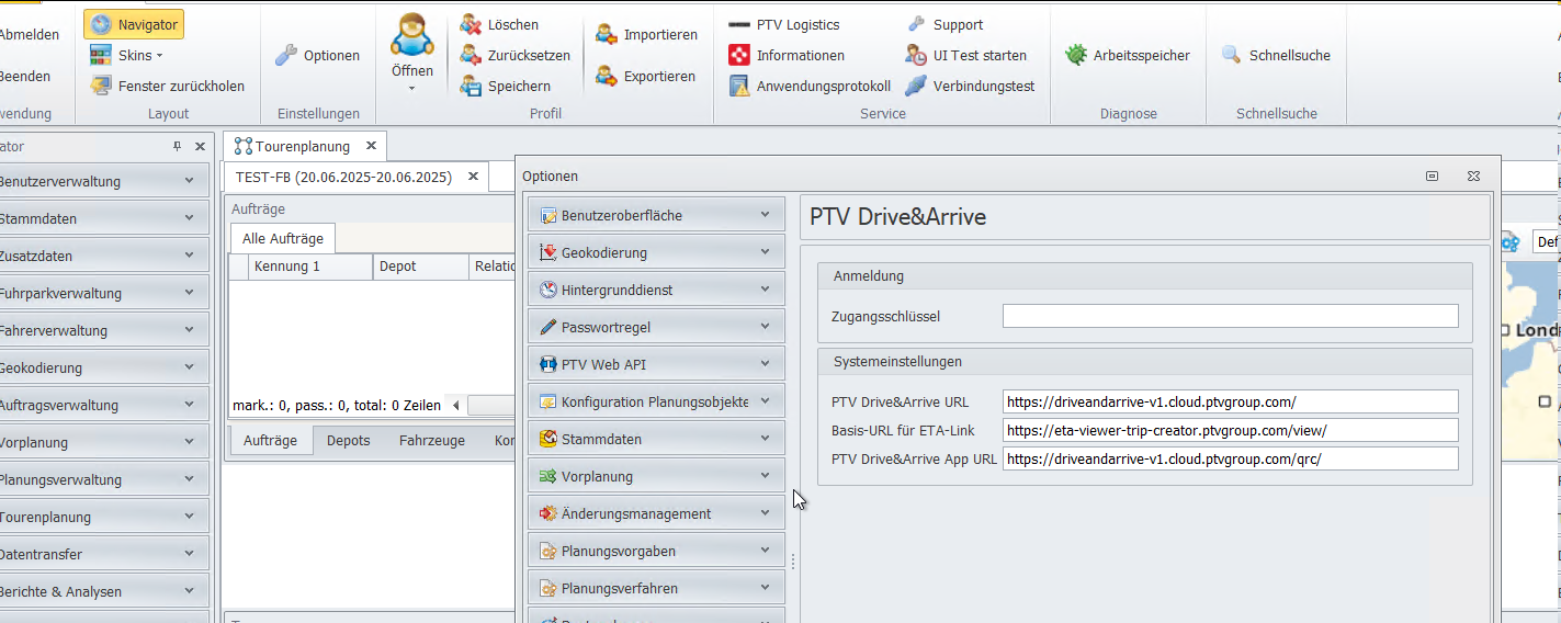

Para solucionar esto, es necesario iniciar sesión como usuario system en PTV Route Optimiser.
Cambie esos ajustes en las opciones globales:

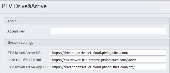

Los nuevos valores son:
https://driveandarrive-v1.cloud.ptvlogistics.com/
