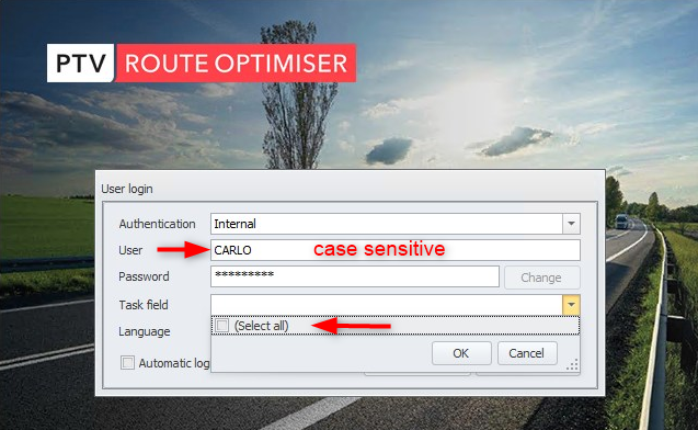

Pregunta
Desea iniciar sesión en PTV Route Optimiser ST pero no es posible.
Además, no se muestran campos de tareas.
Respuesta
Si desea iniciar PTV Route Optimiser ST y en el diálogo de inicio de sesión del usuario no se ven campos de tareas, por favor verifique si el usuario o la contraseña son correctos. El campo de usuario distingue entre mayúsculas y minúsculas y tener activado el "Bloq Mayús" puede causar el problema de inicio de sesión.
Consejos adicionales
Por ejemplo, el nombre de usuario es "Carlo". Si escribe "CARLO" será reconocido como incorrecto, por lo que la lista de campos de tareas estará vacía, porque con un usuario desconocido no es posible acceder. Tampoco a ningún campo de tareas.
