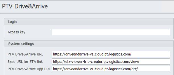

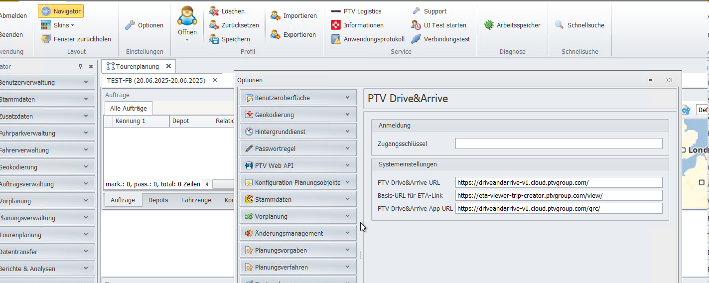

Oplossing
Neem contact op met uw PTV Route Optimiser ondersteuning.
Om dit op te lossen, is het noodzakelijk om in te loggen als system gebruiker in PTV Route Optimiser.
Wijzig deze instellingen in de globale opties:
Nieuwe waarden zijn:
https://driveandarrive-v1.cloud.ptvlogistics.com/
