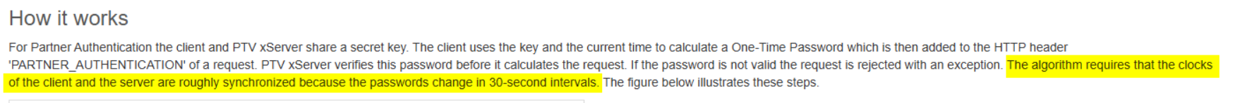

Oorzaak
Dit probleem ontstaat door een mismatch tussen de systeemtijden van de cliënt en de server. Deze moeten gesynchroniseerd zijn (een verschil van minder dan 30 seconden is acceptabel).

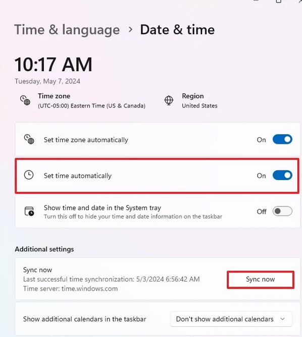

Indien niet, controleer dan de instellingen [Voorbeeld Screenshot Win11]:
U kunt de synchronisatie starten door op "Nu synchroniseren" te klikken
