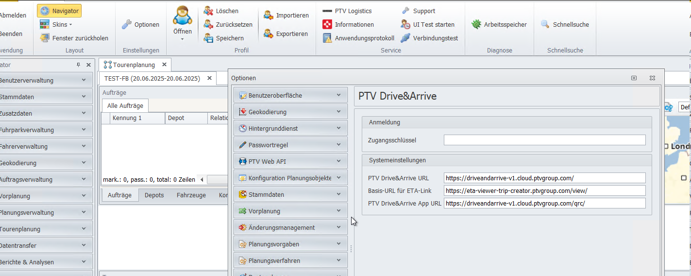

Symptom
Drive&Arrive funktioniert nicht mehr.
Ursache

Lösung
Kontaktieren Sie Ihren PTV Route Optimiser Support.

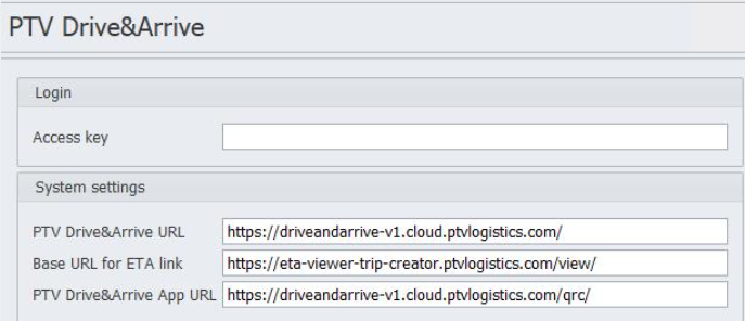

Um dies zu beheben, ist es notwendig, sich als System-Benutzer im PTV Route Optimiser anzumelden.
Ändern Sie diese Einstellungen in den globalen Optionen:
Neue Werte sind:
https://driveandarrive-v1.cloud.ptvlogistics.com/
