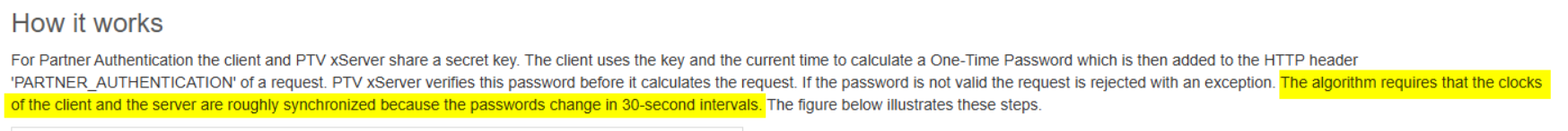

Ursache
Dieses Problem tritt aufgrund einer Zeitdifferenz zwischen Client- und Serversystem auf. Diese müssen synchronisiert sein (eine Abweichung von weniger als 30 Sekunden ist akzeptabel).

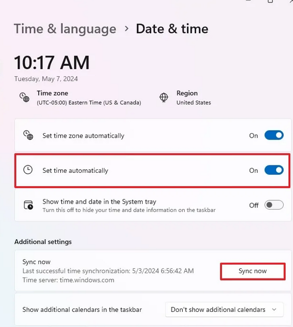

Überprüfen Sie die Systemzeiten und stellen Sie sicher, dass die Zeitzonen auf allen Rechnern übereinstimmen. Die Systemzeit kann bei Bedarf manuell angepasst werden.
Normalerweise synchronisieren sich die Systemzeiten automatisch in einer Windows-Domäne.
Falls nicht, überprüfen Sie bitte die Einstellungen [Beispiel-Screenshot Win11]:
Sie können die Synchronisation starten, indem Sie auf "Jetzt synchronisieren" klicken
