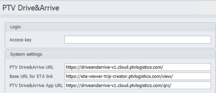

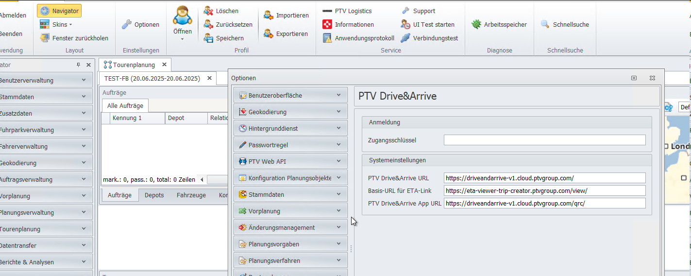

Per risolvere il problema, è necessario effettuare il login come utente system in PTV Route Optimiser.
Cambiate queste impostazioni nelle opzioni globali:
I nuovi valori sono:
https://driveandarrive-v1.cloud.ptvlogistics.com/
