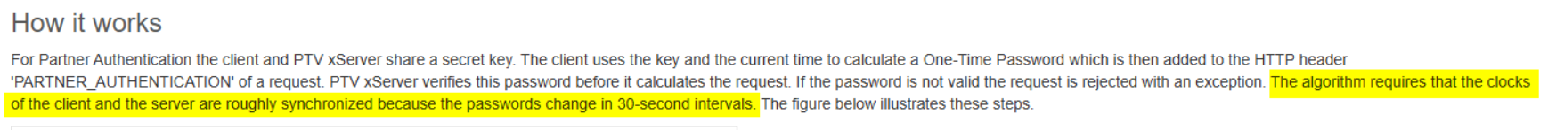

Causa
Questo problema si verifica a causa di una discrepanza tra gli orari del sistema client e server. Devono essere sincronizzati (una differenza inferiore a 30 secondi è accettabile).

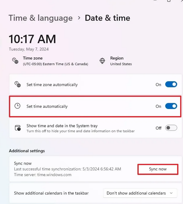

Risoluzione
Controlla gli orari di sistema e assicurati che i fusi orari corrispondano su tutte le macchine. Puoi regolare manualmente l'orario di sistema se necessario.
Di solito, gli orari di sistema si sincronizzano automaticamente in un dominio Windows.
In caso contrario, verifica le impostazioni [Esempio Schermata Win11]:
Puoi avviare la sincronizzazione cliccando su "Sincronizza ora"
