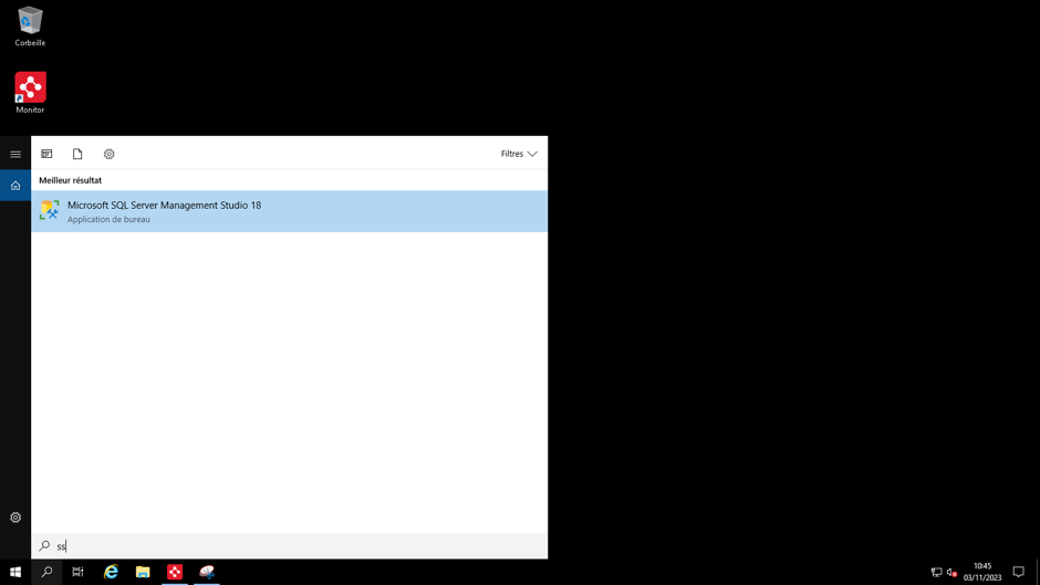

- Ouvrir Microsoft Sql server management studio.

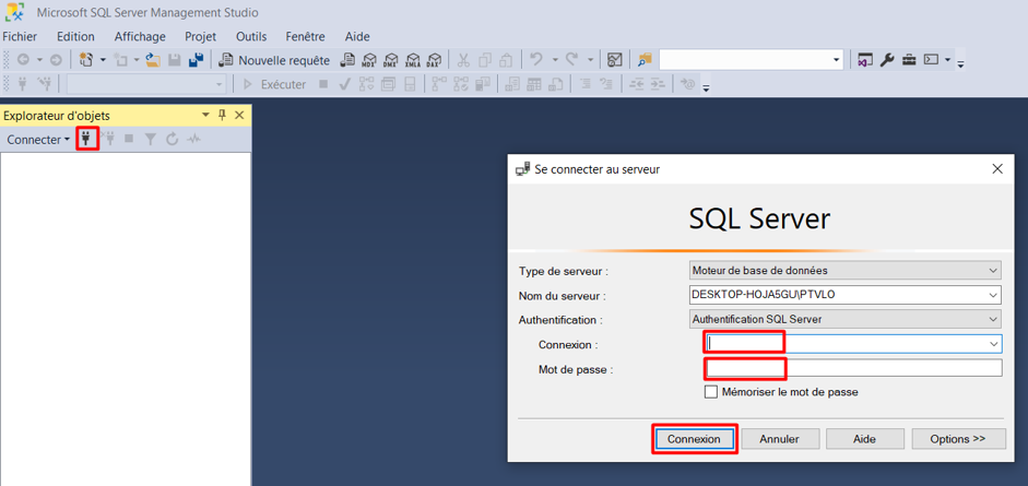

- Se connecter à sql (Chaque client à ses identifiants), dans le cas où vous ne disposez pas du login et mot de passe, vous pouvez les demander au support PTV.

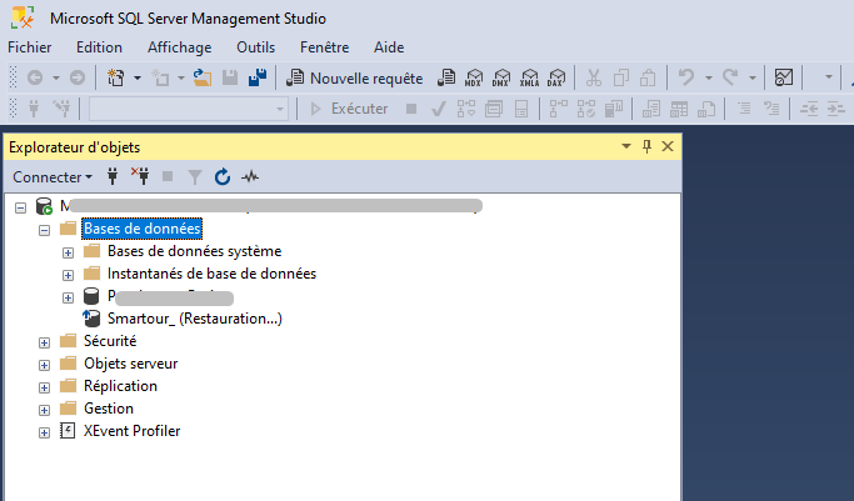

- Dans la barre de navigation de gauche, cliquez sur le plus de Bases de données, et sélectionner la base à sauvegarder

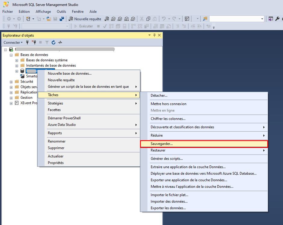

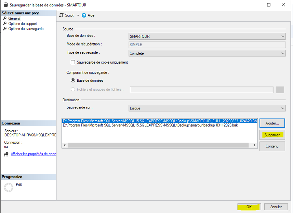

- Cliquez avec le bouton droit de la souris sur la base de données à sauvegarder, puis cliquez sur Tâches > Sauvegarder.

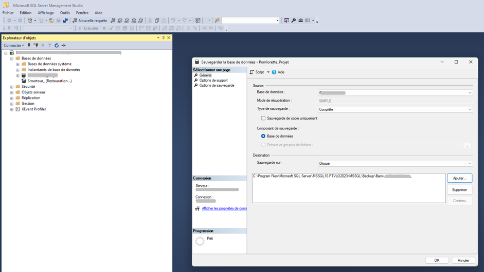

- Passez en revue les détails de la sauvegarde, puis cliquez sur OK pour créer la sauvegarde.

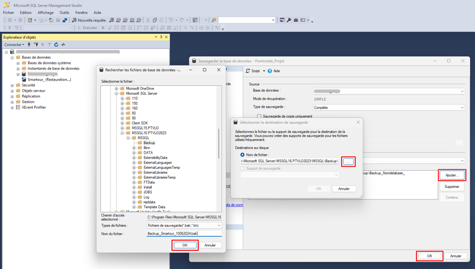

- Cliquer sur Ajouter, puis donner un nom au fichier sauvegardé, vaut mieux mettre la date de la sauvegarde, exemple : backup_Nom de la base_date d’aujourd’hui.bak (Exemple : Backup_Smartour_10062026.bak).
- Supprimer le premier fichier et laisser le nouveau celui qui a été sauvegardé avec le nom que vous avez choisi.
- Cliquez sur OK pour lancer la sauvegarde.
