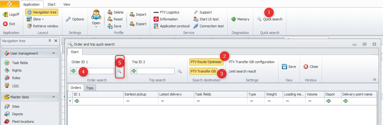

Pour cette question, vous pouvez utiliser la "Recherche rapide" dans PTV Route Optimiser ST.
Voici les étapes :
(1) ouvrir la boîte de dialogue Recherche rapide
(2) sélectionner le bouton "PTV Route Optimiser ST" pour qu'il soit jaune, afin de vérifier la base de données RO-ST.
(3) sélectionner le bouton "PTV Transfer-DB" pour qu'il soit jaune, afin de vérifier également la base de données de transfert.
(4) saisir l'Order-Ext-ID (ID1)

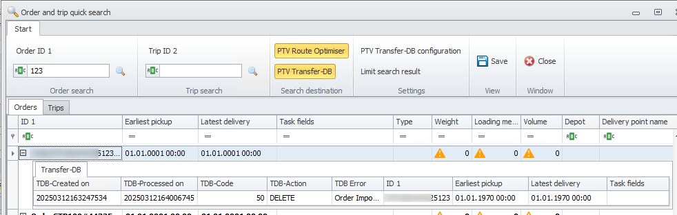

Si la commande apparaît dans l'onglet Commandes, la commande a été importée.
De plus, si vous utilisez une base de données de transfert, vous pouvez consulter les informations (3) provenant de celle-ci en même temps que la commande en développant la ligne avec le signe plus à gauche du champ “ID1” :
