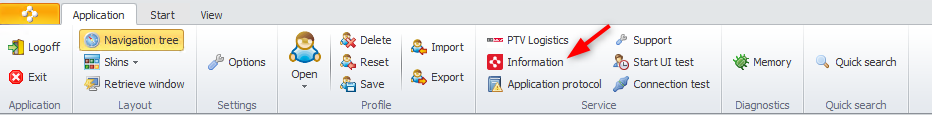

1) Lancez PTV Route Optimiser ST, cliquez dans le "ruban de l'application" sur le bouton "Informations".

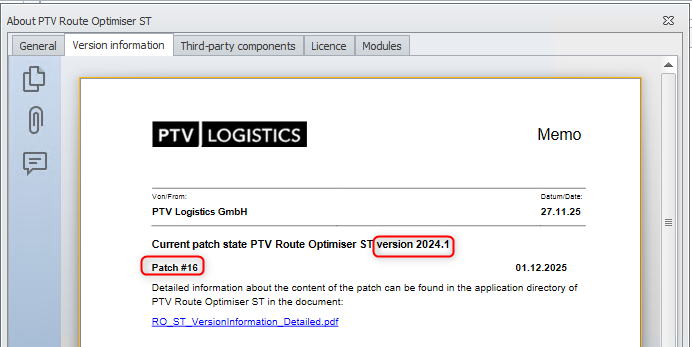

Dans le 2ème onglet : "Informations sur la version", vous trouverez la version du programme et le numéro du patch :
