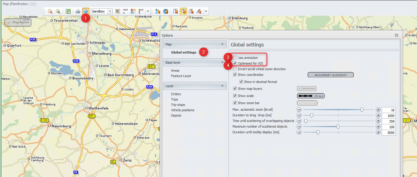

- Réduisez la taille de la carte, afin que moins de données doivent être chargées.
Utilisez les paramètres de la carte
- Utiliser l'animation = faux
Si cette option est activée, des effets animés sont utilisés pour la composition de la carte, mais plus de données seront chargées. Désactivez-la donc si l'animation de la carte n'est pas nécessaire.
- Utiliser "optimisé pour VDI" = vrai
Remarque : Lors de l'utilisation de PTV Route Optimiser dans une session distante, par exemple Citrix ou Terminalserver,
cela peut avoir des effets indésirables. Dans ce cas, désactivez cette option.
