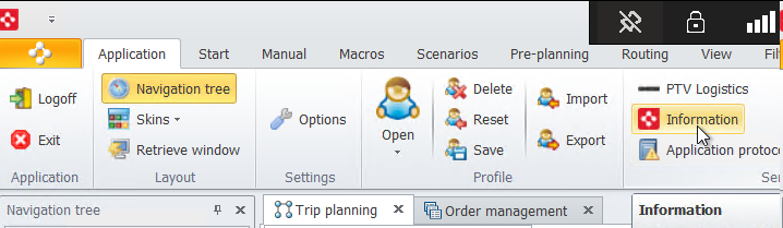

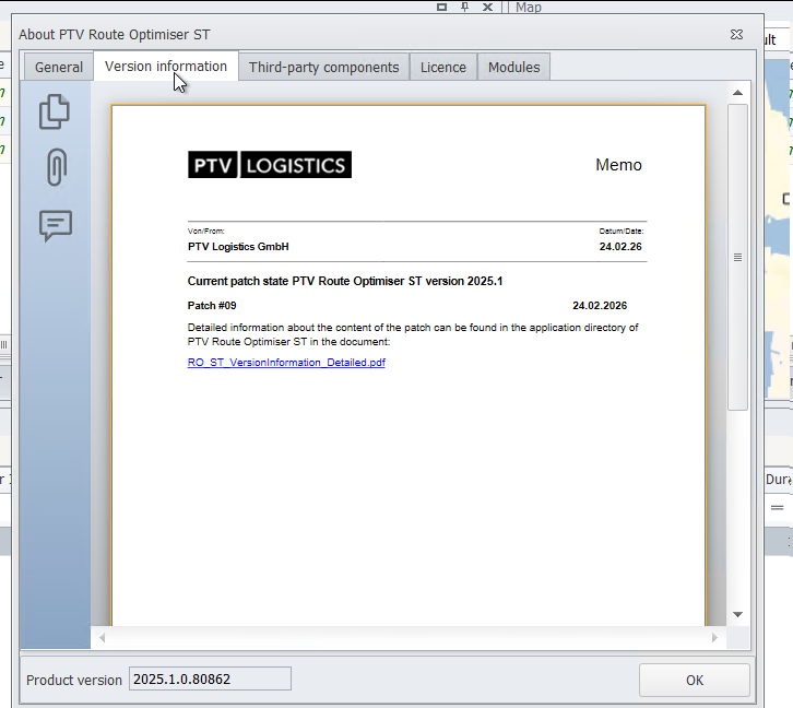

Numéro de version et numéro de patch
Pour accéder à cette information, cliquez sur le bouton "Informations" :
Une fenêtre s'ouvrira. Allez à l'onglet "Informations sur la version" :
Vous voyez le numéro de version (2025.1) et le numéro du patch (Patch #09).

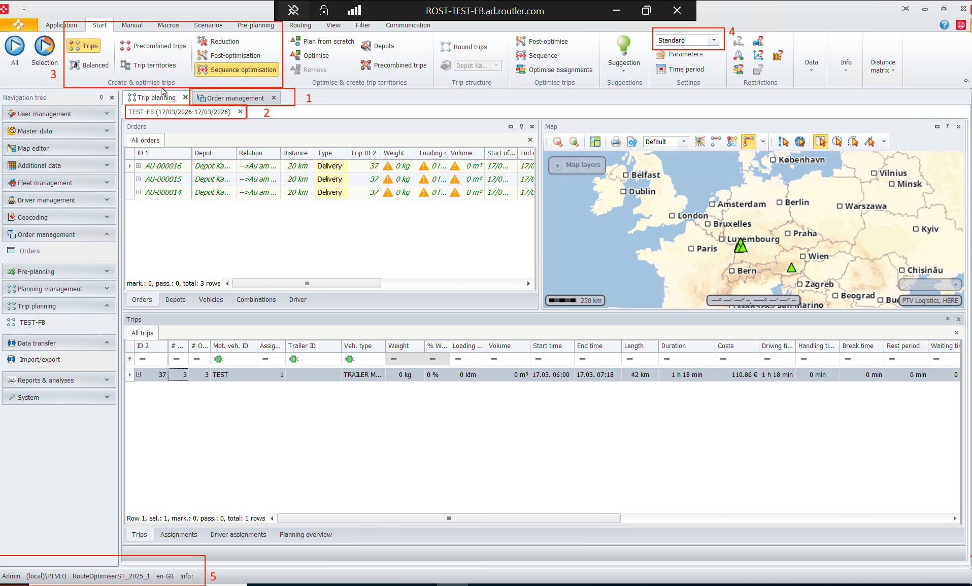

Capture d'écran
Une capture d'écran peut en dire plus que mille mots. Pour PTV Route Optimiser, nous avons besoin d'une capture d'écran de l'application entière.
Exemple :Nous obtenons beaucoup d'informations à partir d'une telle capture d'écran, pas seulement sur votre problème.
- Nous voyons quel module vous utilisez
- Si vous êtes dans la zone de planification, nous identifions la zone de planification sélectionnée et la période choisie.
- Nous voyons vos réglages concernant la planification.
- Nous voyons quel ensemble de paramètres a été utilisé
- Nous obtenons des informations générales telles que l'utilisateur actif de PTV Route Optimiser et la base de données utilisée.

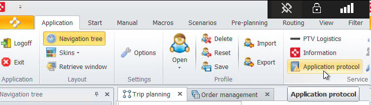

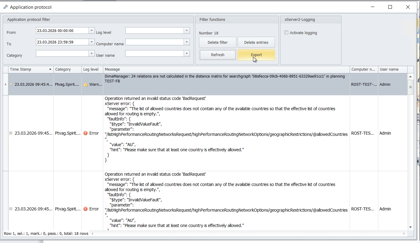

Protocole de l'application
Vous pouvez exporter le protocole de l'application :
Ouvrez le protocole de l'application.
Réglez la date DE/À sur une journée. Cliquez sur Exporter. Le journal sera sauvegardé en fichier XML, que vous pouvez facilement nous envoyer par email.
