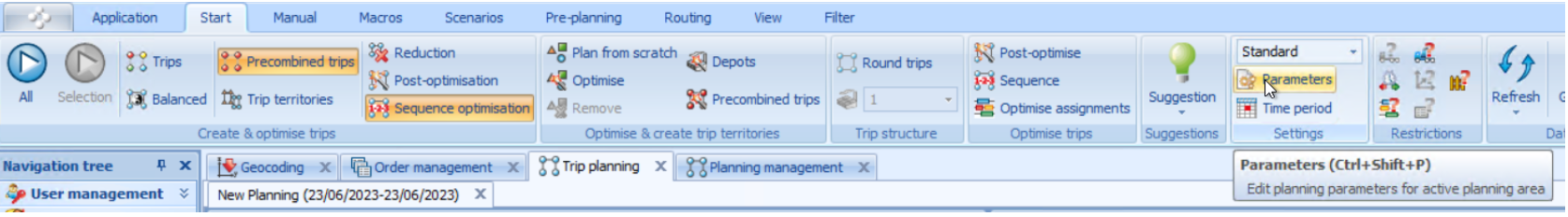

Ici, nous avons deux cas d'utilisation différents. Vous pouvez modifier les paramètres dans la planification en utilisant le bouton « Paramètres ».
Ces modifications sont temporaires et ne s'appliquent que tant que la planification est ouverte. Fermer et redémarrer effacera toutes les modifications.

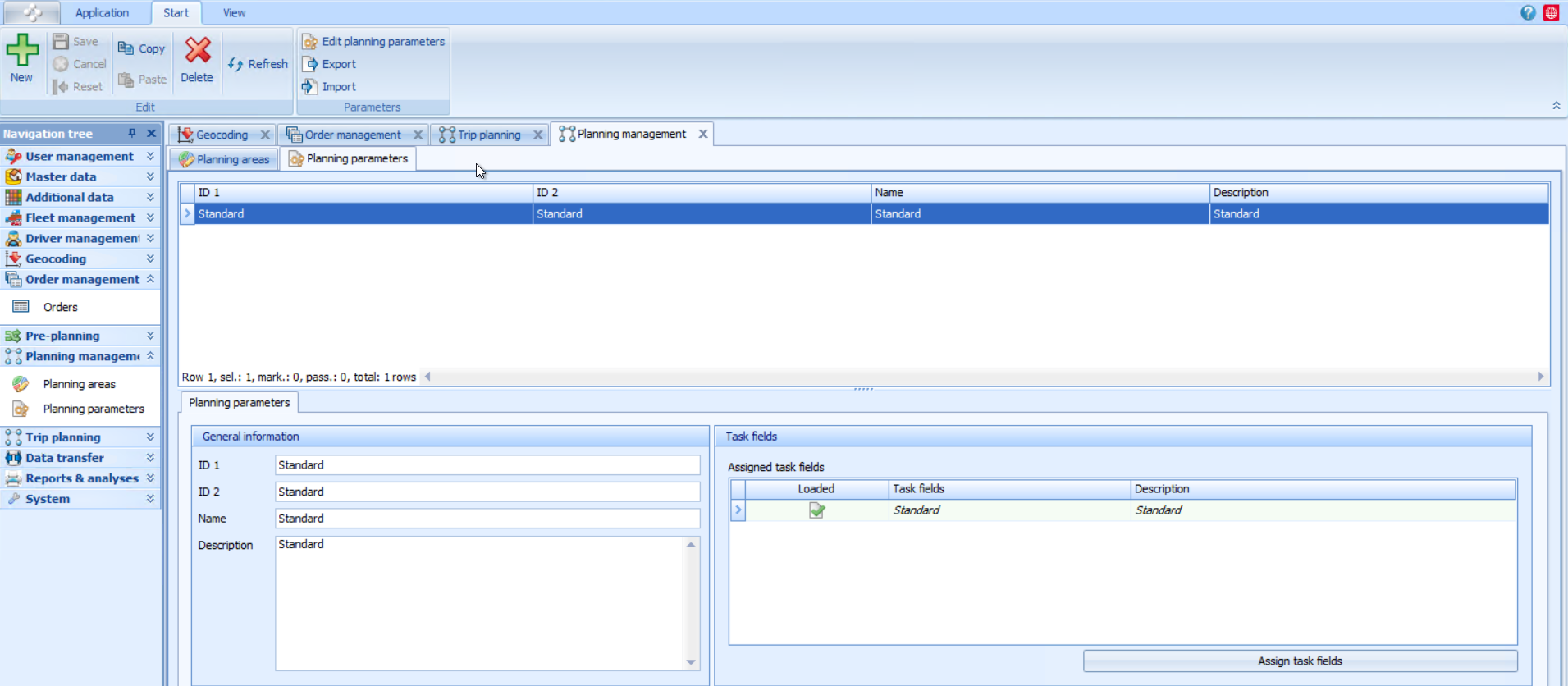

Pour effectuer des modifications permanentes, allez dans « Gestion de la planification », modifiez un ensemble de paramètres existant, puis enregistrez-le.
Remarque : Pour que les modifications affectent une planification ouverte, vous devez la fermer et la redémarrer.
