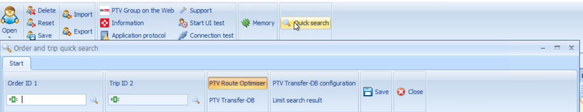

Pour des recherches spécifiques de commandes, utilisez la "Recherche rapide" pour trouver le trajet associé à la commande.
