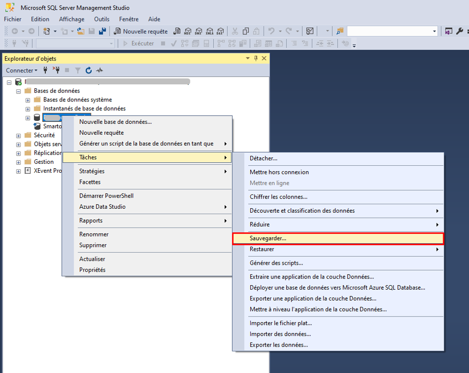

- Hacer copia de seguridad de la base de datos Route Optimiser

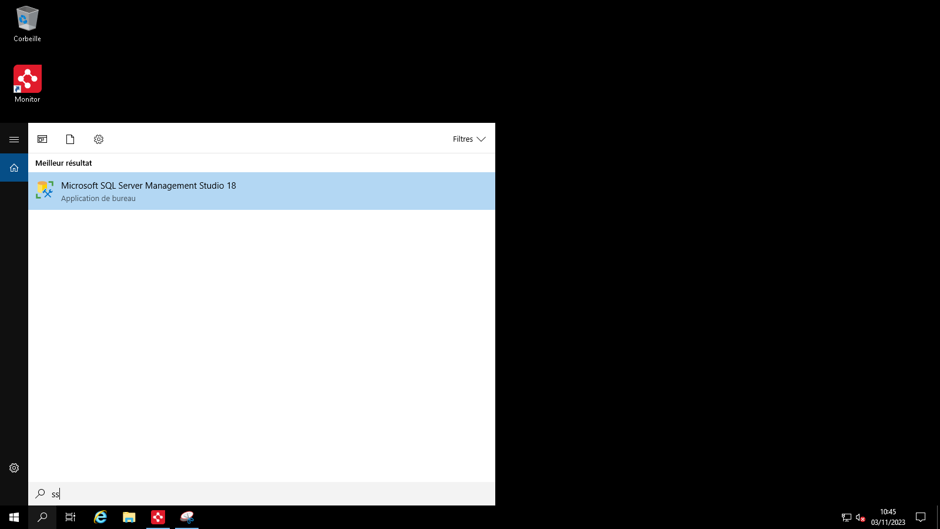

- Abra Microsoft SQL Server Management Studio.

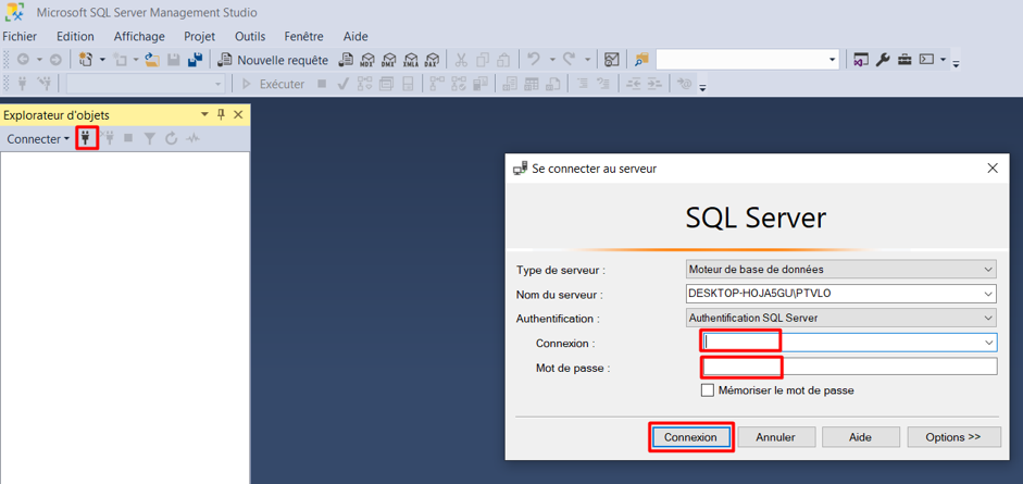

- Conéctese usando las credenciales SQL del cliente (contacte con el soporte de PTV si no las tiene).

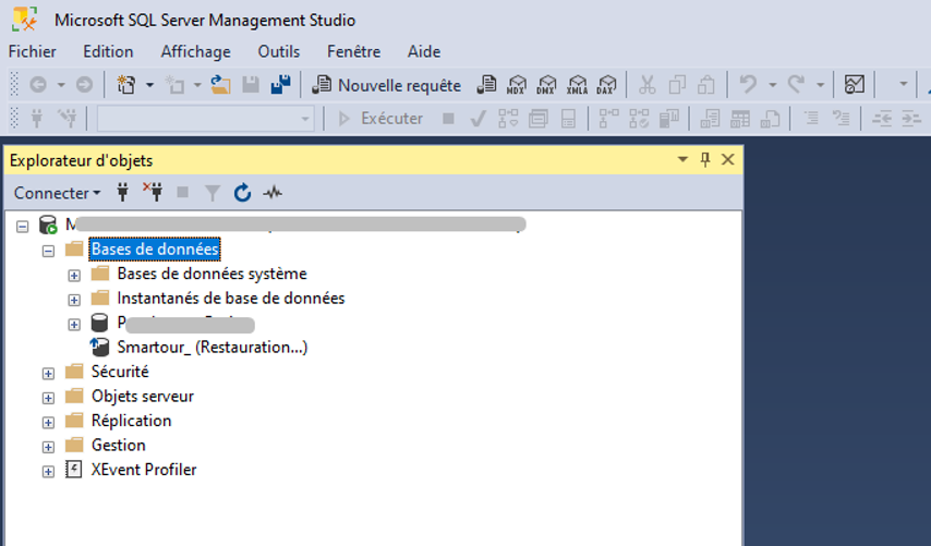

- En el Explorador de objetos, expanda Bases de datos y seleccione la base de datos para hacer la copia de seguridad (por ejemplo, SMARTOUR).

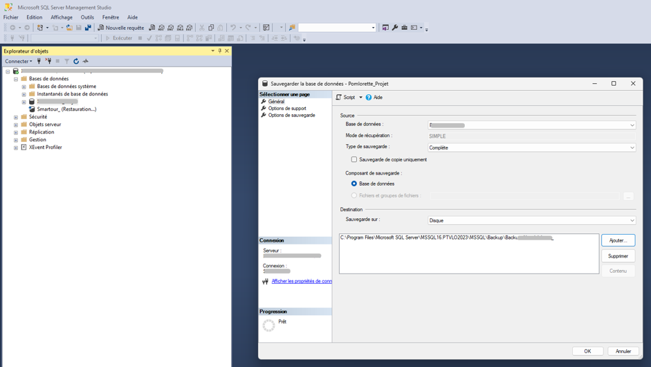

- Haga clic derecho en la base de datos > Tareas > Hacer copia de seguridad.

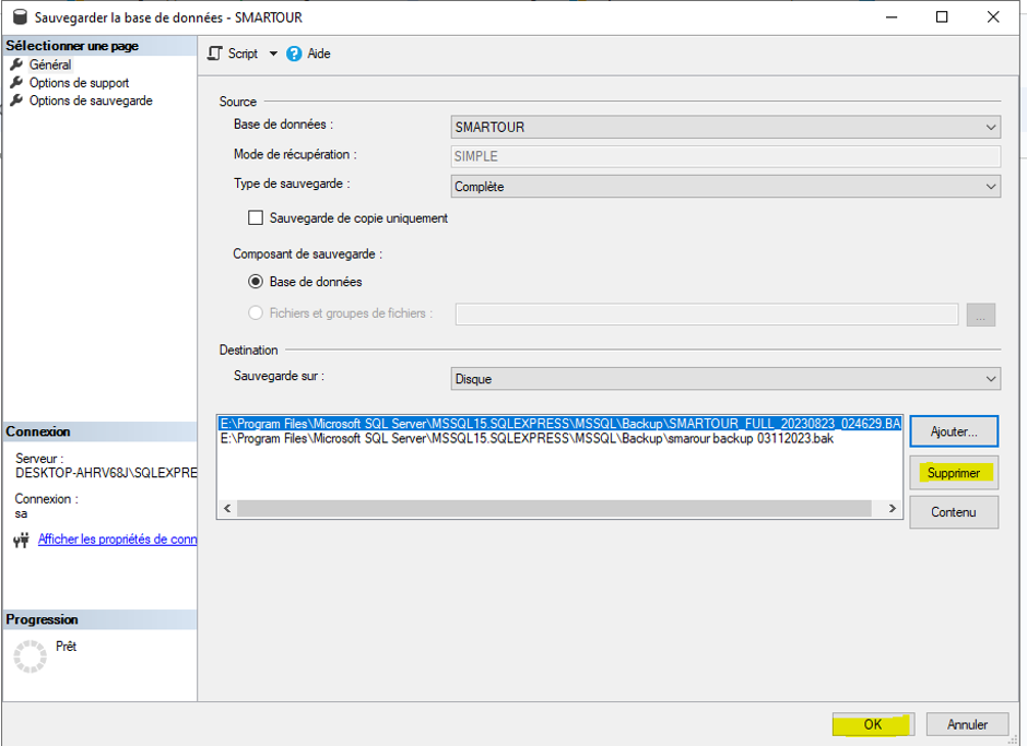

- Revise los detalles de la copia de seguridad, luego haga clic en Aceptar.

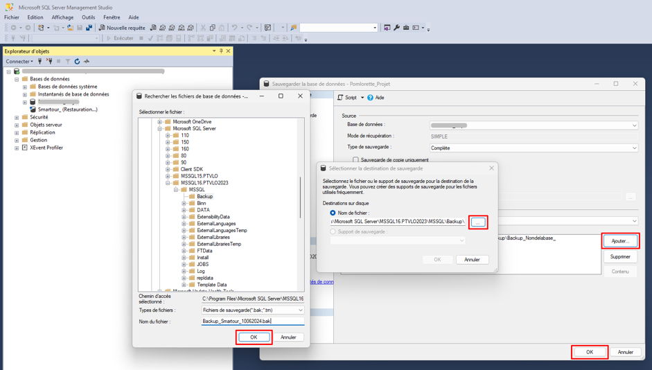

- Haga clic en Agregar, luego nombre el archivo con la fecha de hoy (por ejemplo, Backup_Smartour_10062026.bak).
- Elimine el archivo de copia de seguridad anterior y conserve solo el nuevo.
- Haga clic en Aceptar para ejecutar la copia de seguridad.
📌 Repita el mismo proceso para la base de datos TRANSFERDB.
