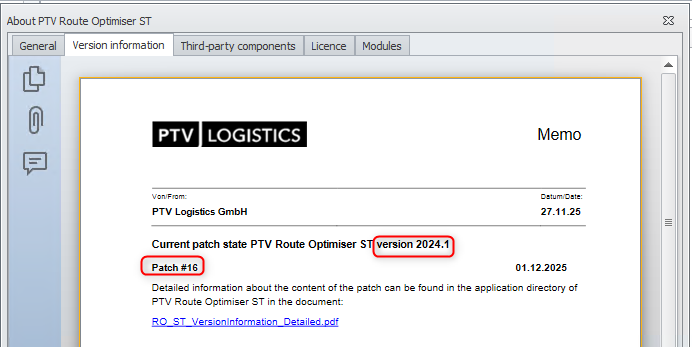

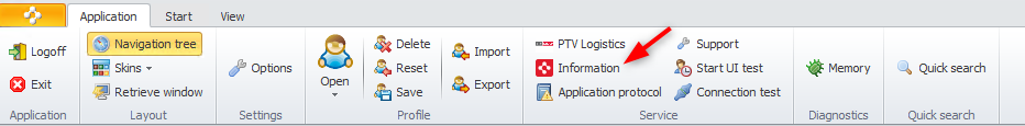

1) Inicie PTV Route Optimiser ST, haga clic en la "cinta de la aplicación" en el botón "Información".
En la segunda pestaña: "Información de la versión" encontrará la versión del programa y el número del parche:
2) La segunda posibilidad es buscar en la carpeta de instalación de PTV Route Optimiser ST.
En esa carpeta se encuentra el archivo: SmartourVersionInformation.docx que contiene la información mencionada.
