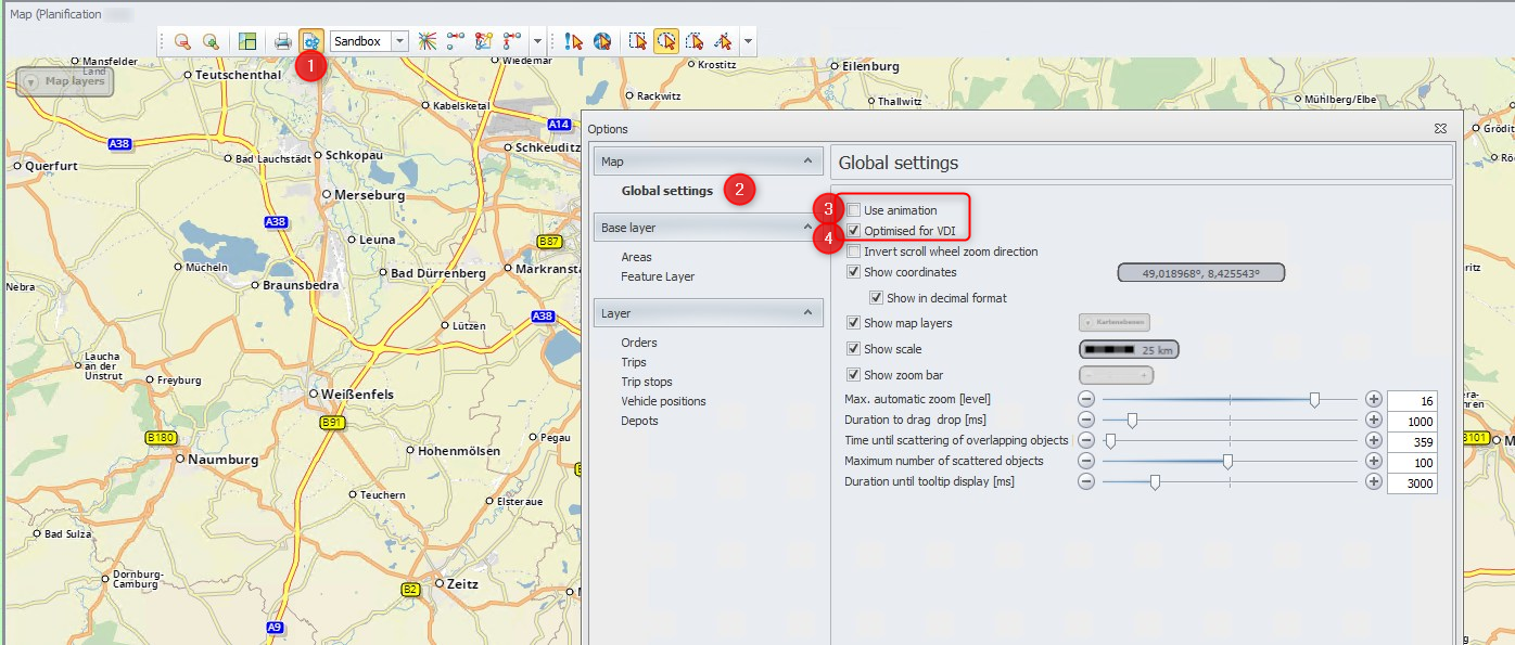

- Reduzca el tamaño del mapa, para que se carguen menos datos.
use la configuración del mapa
- Usar animación = falso
Si esta opción está habilitada, se utilizan efectos animados para la composición del mapa, pero se cargarán más datos. Por lo tanto, desactívela si la animación del mapa no es necesaria.
- Usar "optimizado para VDI" = verdadero
Nota: Al usar PTV Route Optimiser en una sesión remota, por ejemplo, Citrix o Terminalserver,
esto puede tener efectos no deseados. En este caso, desactive la opción
