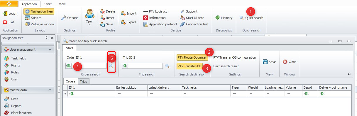

Para esa pregunta puedes usar la "Búsqueda rápida" dentro de PTV Route Optimiser ST.
Entonces, los pasos son:
(1) abrir el diálogo de Búsqueda rápida
(2) marcar el botón "PTV Route Optimiser ST" para que esté amarillo, para comprobar la base de datos de RO-ST.
(3) marcar el botón "PTV Transfer-DB" para que esté amarillo, para comprobar también la base de datos Transfer.
(4) ingresar el Order-Ext-ID (ID1)

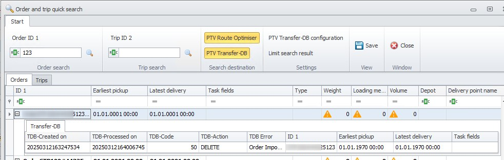

Si el pedido se muestra en la pestaña Pedidos, el pedido fue importado.
Además, si estás usando una base de datos de transferencia, puedes ver la información (3) de ella junto con el pedido ampliando la fila con el signo más a la izquierda del campo “ID1”:
