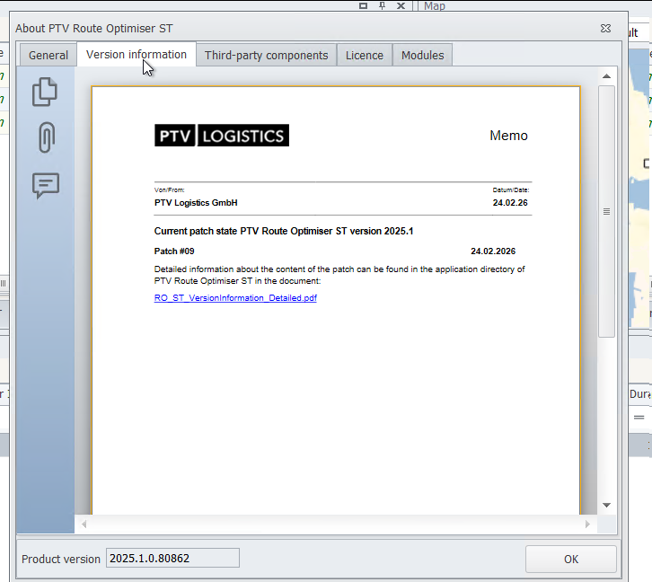

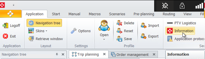

Número de versión y número de parche
Para acceder a esta información, haga clic en el botón "Información":
Se abrirá una ventana. Vaya a la pestaña "Información de la versión":
Verá el número de versión (2025.1) y el número de parche (Parche #09).

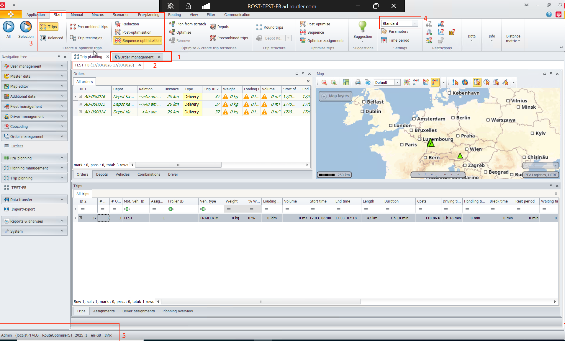

Captura de pantalla
Una captura de pantalla puede decir más que mil palabras. Para PTV Route Optimiser, necesitamos una captura de pantalla de toda la aplicación.
Ejemplo:Obtenemos mucha información de una captura así, no solo sobre su problema.
- Vemos qué módulo está utilizando
- Si está en el área de planificación, identificamos el área de planificación seleccionada y el marco temporal elegido.
- Vemos sus configuraciones sobre la planificación.
- Vemos qué conjunto de parámetros se usó
- Obtenemos información general como el usuario activo de PTV Route Optimiser y la base de datos utilizada.

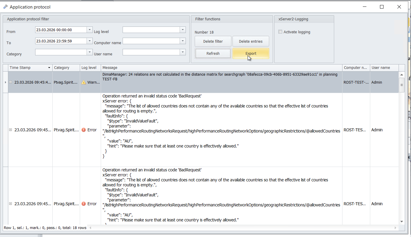

Si recibe un error, expanda la ventana de detalles antes de tomar la captura de pantalla o copie el mensaje de error. Alternativamente, exporte el protocolo de la aplicación.

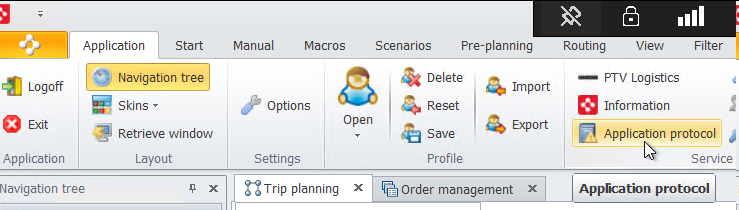

Protocolo de la aplicación
Puede exportar el protocolo de la aplicación:
Abra el Protocolo de la aplicación.
Establezca la fecha DESDE/HASTA a un día. Haga clic en Exportar. El registro se guardará como un archivo XML, que podrá enviarnos fácilmente por correo electrónico.
