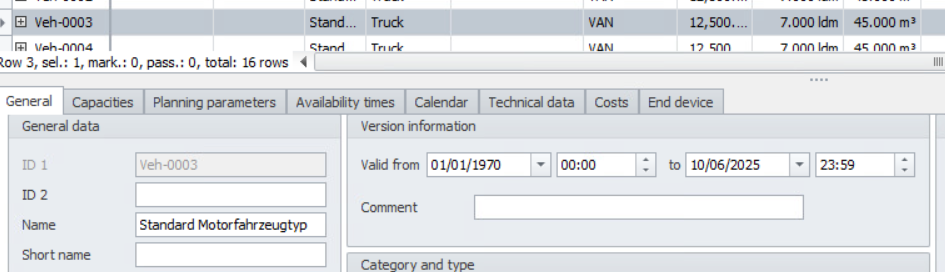

Generalmente, puedes eliminar vehículos en diferentes campos de tareas para reducir el número de vehículos usados.
Para poder eliminar un vehículo, debes darlo de baja mediante la fecha "Válido hasta".
Esto significa que el vehículo ya no podrá ser utilizado en la planificación de viajes después de esa fecha "Válido hasta".

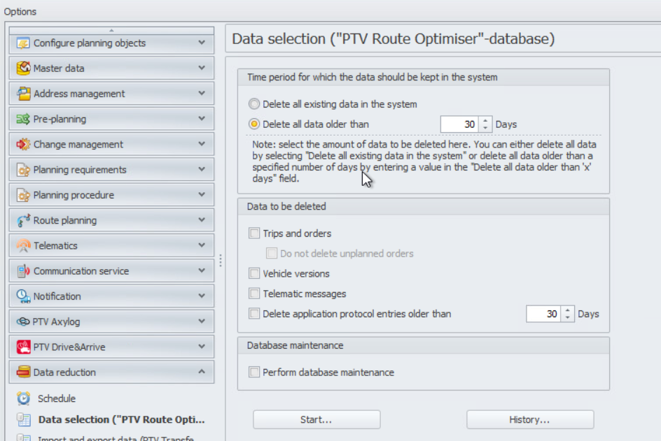

Dependiendo de la configuración de reducción de datos (eliminar registros de datos con más de X días), el vehículo puede ser eliminado en la fecha "Válido hasta" + X días, ya que no existen más dependencias, como rutas.
