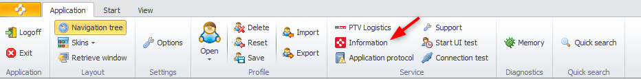

Es gibt zwei Möglichkeiten.
1) Starten Sie PTV Route Optimiser ST, klicken Sie im „Anwendungsband“ auf die Schaltfläche „Information“.

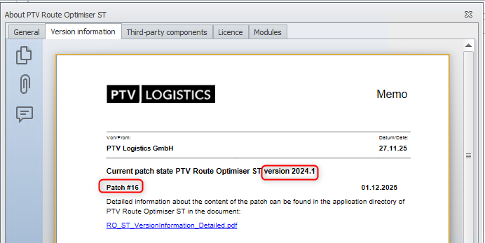

Im 2. Reiter: „Versionsinformation“ finden Sie die Programmversion und die Patch-Nummer:
