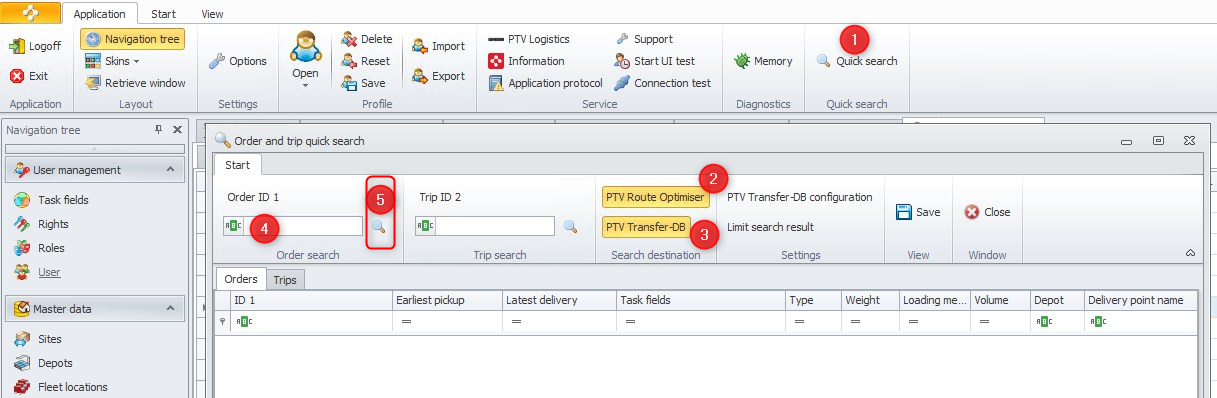

Für diese Frage können Sie die "Schnellsuche" innerhalb von PTV Route Optimiser ST verwenden.
Die Schritte sind also:
(1) Öffnen Sie den Dialog für die Schnellsuche
(2) Markieren Sie die Schaltfläche "PTV Route Optimiser ST", sodass sie gelb ist, um die RO-ST-Datenbank zu überprüfen.
(3) Markieren Sie die Schaltfläche "PTV Transfer-DB", sodass sie gelb ist, um auch die Transfer-Datenbank zu überprüfen.
(4) Geben Sie die Order-Ext-ID (ID1) ein
Wenn die Bestellung im Bestell-Tab angezeigt wird, wurde die Bestellung importiert.

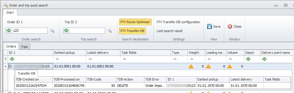

Zusätzlich, wenn Sie eine Transfer-Datenbank verwenden, können Sie Informationen (3) daraus neben der Bestellung anzeigen, indem Sie die Zeile mit dem Pluszeichen links vom Feld „ID1“ erweitern:
