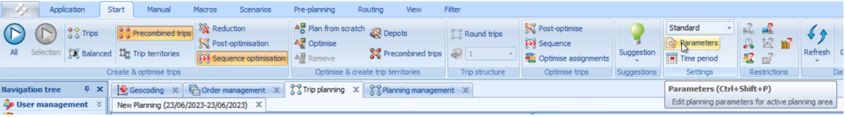

Hier haben wir zwei verschiedene Anwendungsfälle. Sie können Parameter in der Planung über die Schaltfläche „Parameter“ ändern.
Diese Änderungen sind vorübergehend und gelten nur, solange die Planung geöffnet ist. Das Schließen und Neustarten löscht alle Änderungen.

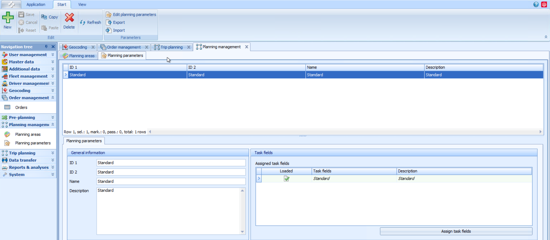

Um dauerhafte Änderungen vorzunehmen, gehen Sie zu „Planungsverwaltung“, bearbeiten Sie ein bestehendes Parameterset und speichern Sie es.
Hinweis: Damit Änderungen eine geöffnete Planung beeinflussen, müssen Sie diese schließen und neu starten.
