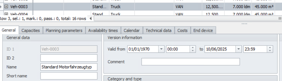

Um ein Fahrzeug löschen zu können, sollten Sie das Fahrzeug über das Datum "Gültig bis" beenden.
Das bedeutet, dass das Fahrzeug nach diesem "Gültig bis"-Datum nicht mehr in der Tourenplanung verwendet werden kann.

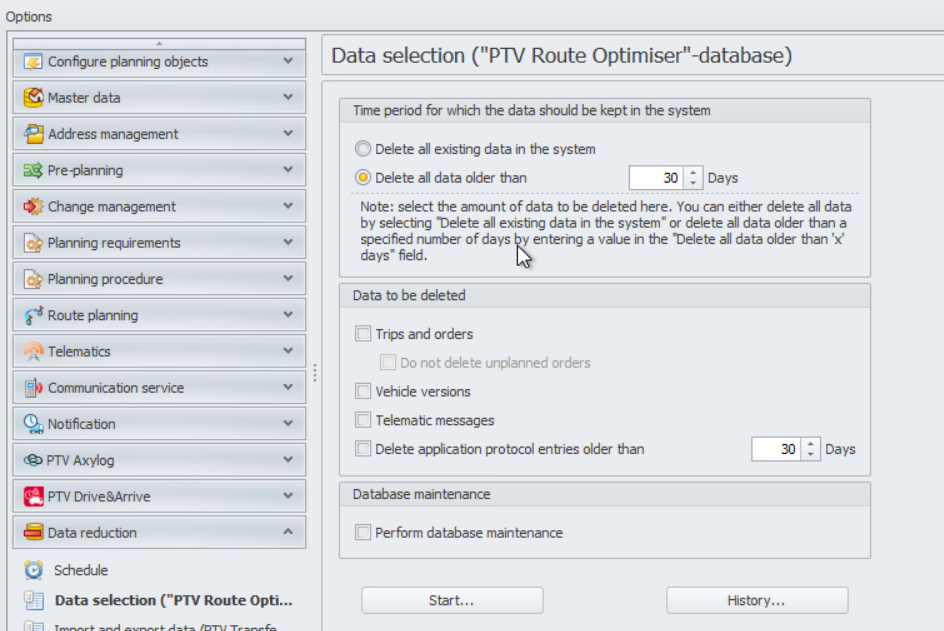

Je nach Einstellung zur Datenreduzierung (Löschen von Datensätzen, die älter als X Tage sind) kann das Fahrzeug am "Gültig bis"-Datum + X Tage gelöscht werden, da dann keine Abhängigkeiten wie Touren mehr bestehen.
