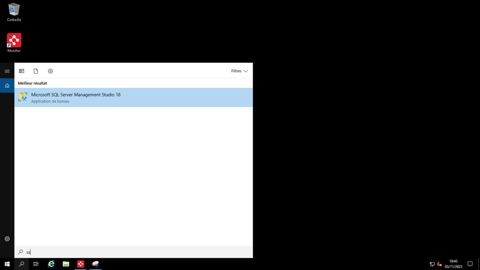

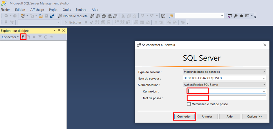

- Open Microsoft SQL Server Management Studio.
- Maak verbinding met de SQL-inloggegevens van de klant (neem contact op met PTV support als je deze niet hebt).

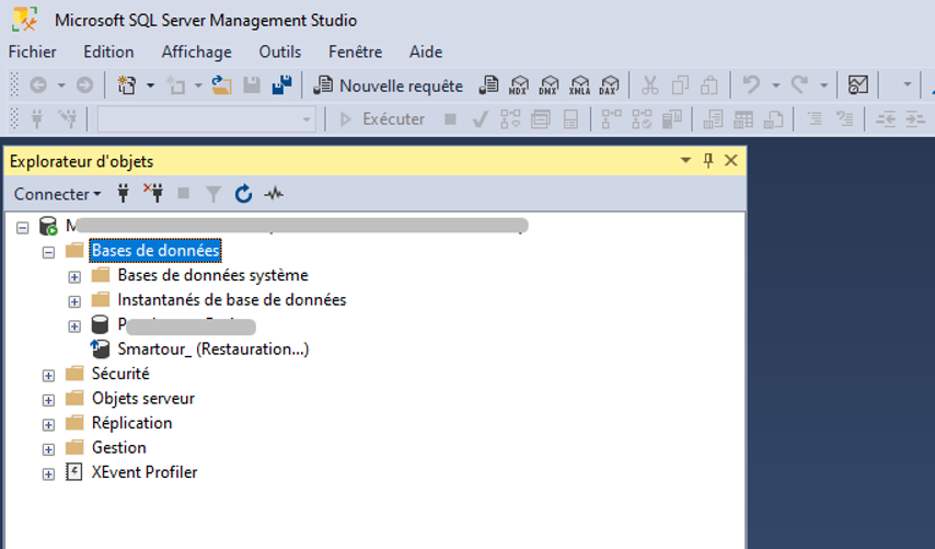

- Vouw in Object Explorer Databases uit en selecteer de database die je wilt back-uppen (bijv. SMARTOUR).

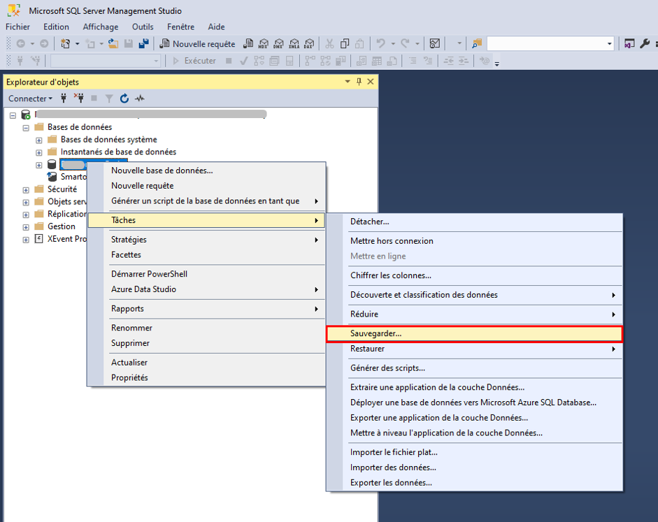

- Klik met de rechtermuisknop op de database > Taken > Back-up.

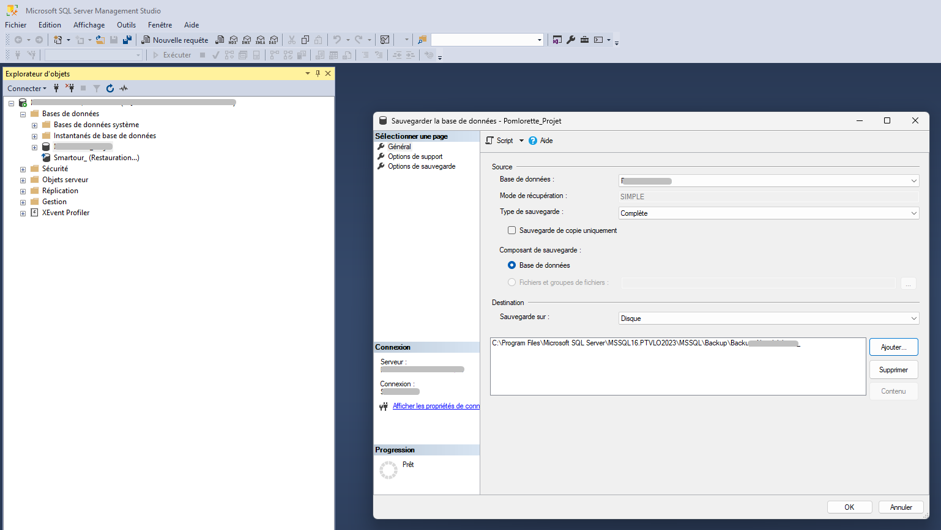

- Controleer de back-upgegevens en klik vervolgens op OK.

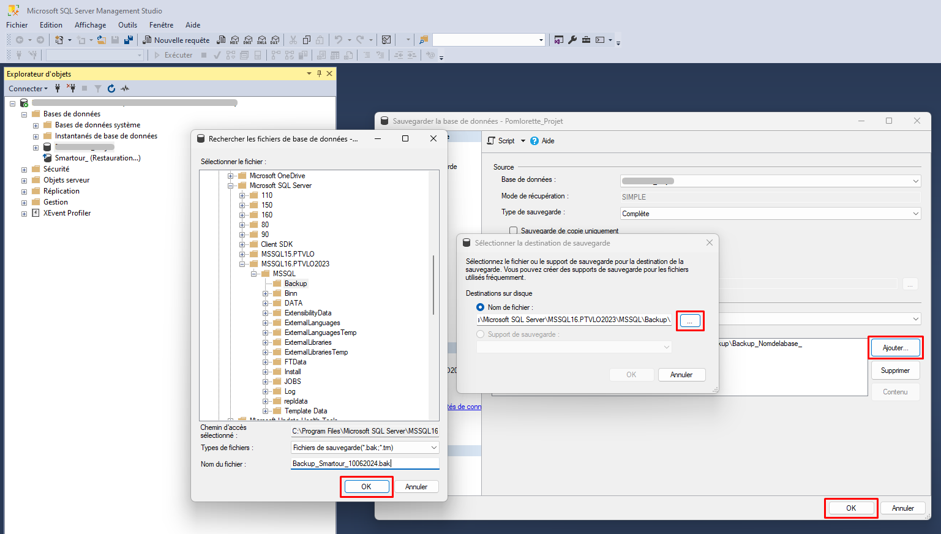

- Klik op Toevoegen, geef het bestand een naam met de datum van vandaag (bijv. Backup_Smartour_10062026.bak).

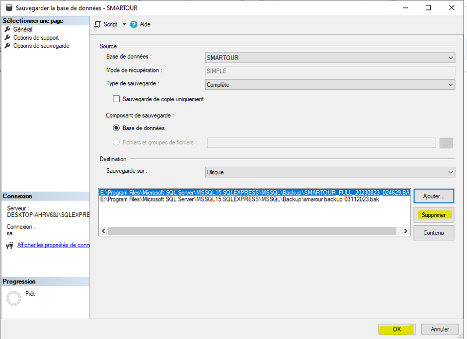

- Verwijder het vorige back-upbestand en bewaar alleen het nieuwe.
- Klik op OK om de back-up uit te voeren.
