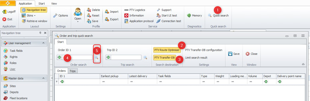

Voor die vraag kunt u de "Snelle zoekfunctie" binnen PTV Route Optimiser ST gebruiken.
De stappen zijn dus:
(1) open het dialoogvenster Snelle zoekfunctie
(2) markeer de knop "PTV Route Optimiser ST" zodat deze geel wordt, om de RO-ST database te controleren.
(3) markeer de knop "PTV Transfer-DB" zodat deze geel wordt, om ook de Transfer-database te controleren.
(4) voer de Order-Ext-ID (ID1) in

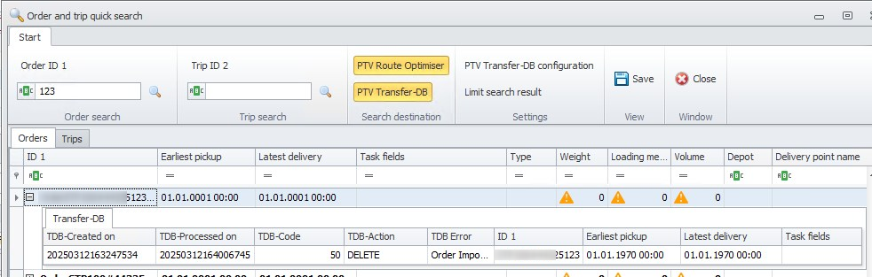

Als de order wordt weergegeven in het Orders-tabblad, is de order geïmporteerd.
Daarnaast, als u een transferdatabase gebruikt, kunt u informatie (3) daaruit naast de order bekijken door de rij uit te klappen met het plusteken links van het “ID1” veld:
