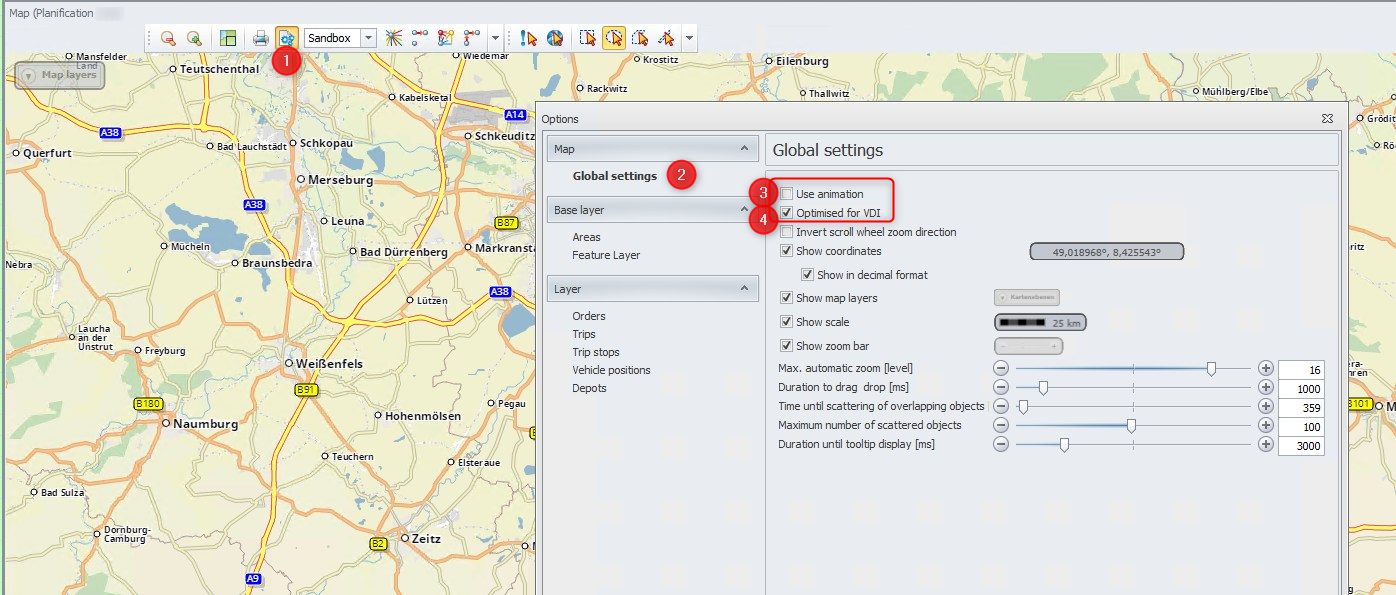

- Verklein de kaartgrootte, zodat er minder gegevens geladen hoeven te worden.
gebruik kaartinstellingen
- Animatie gebruiken = false
Als deze optie is ingeschakeld, worden er geanimeerde effecten gebruikt voor de samenstelling van de kaart, maar er wordt meer data geladen. Schakel dit uit als kaartanimatie niet nodig is.
- "Geoptimaliseerd voor VDI" gebruiken = true
Opmerking: Bij gebruik van PTV Route Optimiser in een externe sessie, bijvoorbeeld Citrix of Terminalserver,
kan dit ongewenste effecten hebben. Schakel in dat geval de optie uit
