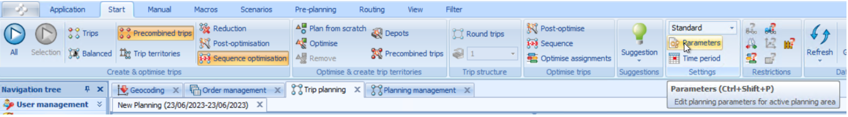

Hoe kan ik planningsparameters wijzigen?
Antwoord
Hier hebben we twee verschillende gebruikssituaties. U kunt parameters in de planning wijzigen door de knop “Parameters” te gebruiken.
Deze wijzigingen zijn tijdelijk en gelden alleen zolang de planning geopend is. Sluiten en opnieuw starten zal alle wijzigingen wissen.

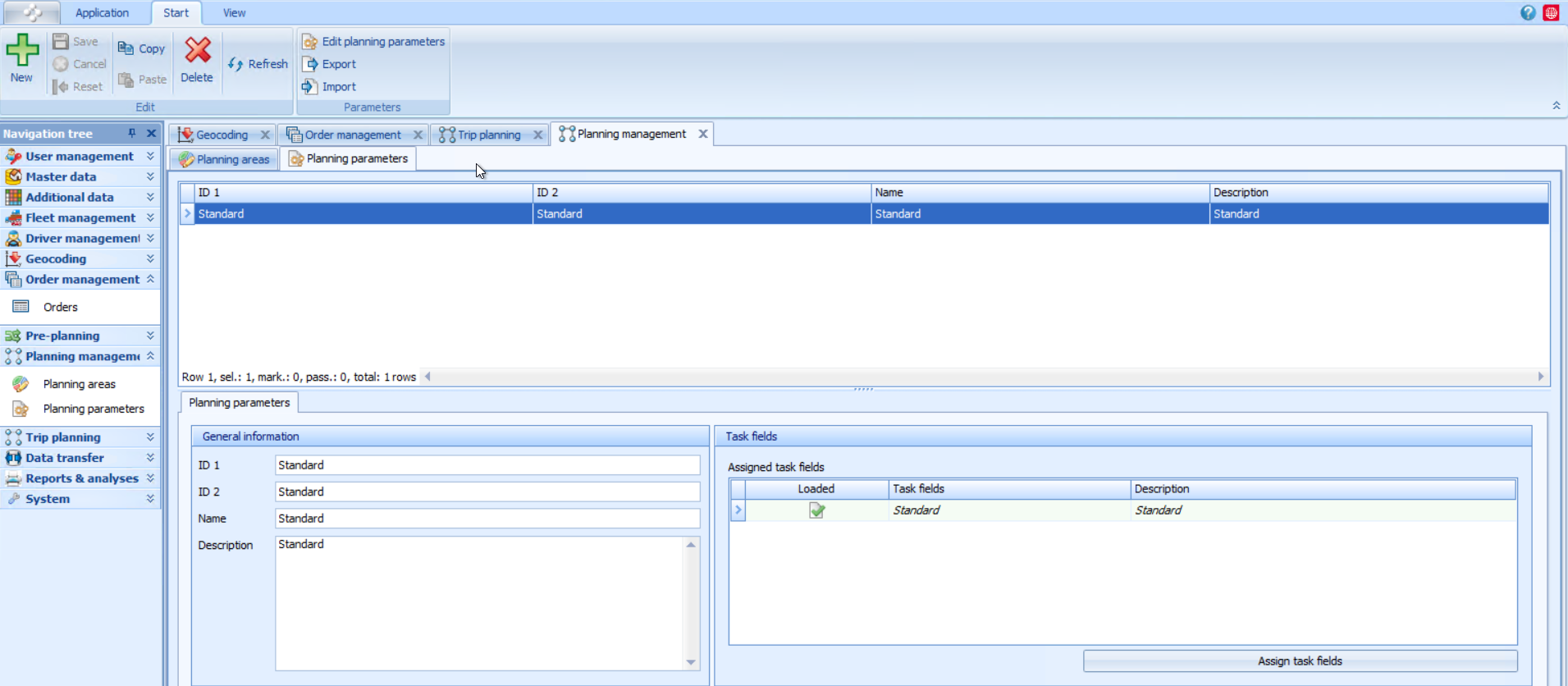

Om permanente wijzigingen aan te brengen, gaat u naar “Planning management,” bewerkt u een bestaande parameterset en slaat u deze op.
Opmerking: Om wijzigingen van kracht te laten worden in een geopende planning, moet u deze sluiten en opnieuw starten.
