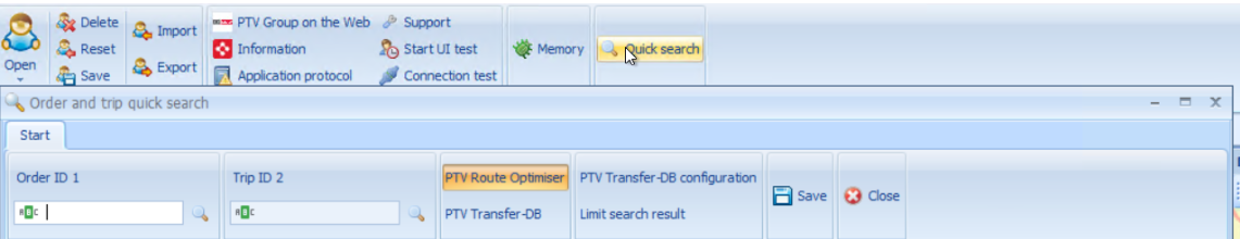

De kolom Rit-ID kan indien nodig worden weergegeven in de routeplanningtabel. Gebruik een filter zoals "Rit-ID is niet NULL" om alle geplande bestellingen te tonen.
Als alternatief kunt u filteren op "Status" met Status=gepland.
Voor specifieke bestellingen kunt u de "Snelle Zoeken" gebruiken om de rit te vinden die aan de bestelling is gekoppeld.
