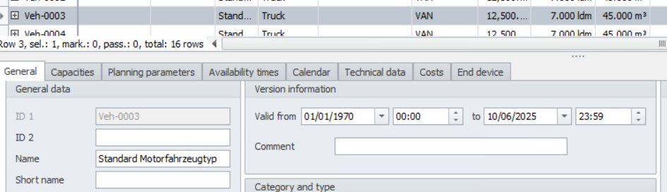

Over het algemeen kun je voertuigen verwijderen in verschillende taakvelden om het aantal gebruikte voertuigen te verminderen.
Om een voertuig te kunnen verwijderen, moet je het voertuig beëindigen via de datum "Geldig tot".
Dit betekent dat het voertuig na die "Geldig tot"-datum niet meer gebruikt kan worden in de ritplanning.

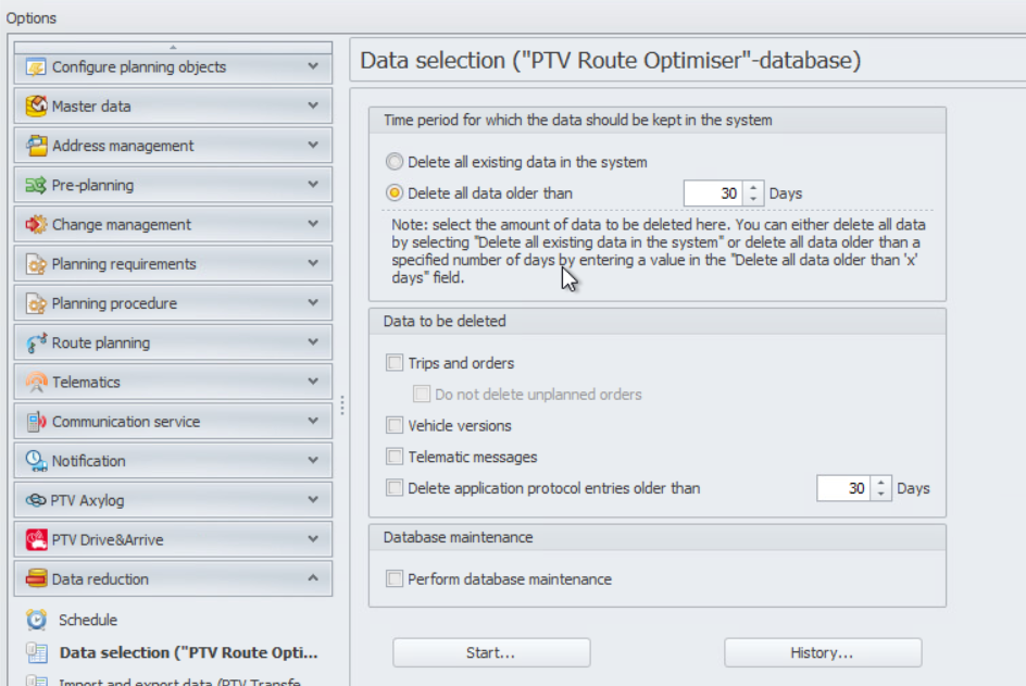

Afhankelijk van de instellingen voor gegevensreductie (gegevensrecords ouder dan X dagen verwijderen), kan het voertuig worden verwijderd op de "Geldig tot"-datum + X dagen, omdat er dan geen afhankelijkheden meer zijn, zoals ritten.
