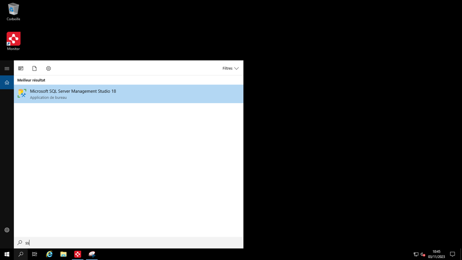

- Aprire Microsoft SQL Server Management Studio.

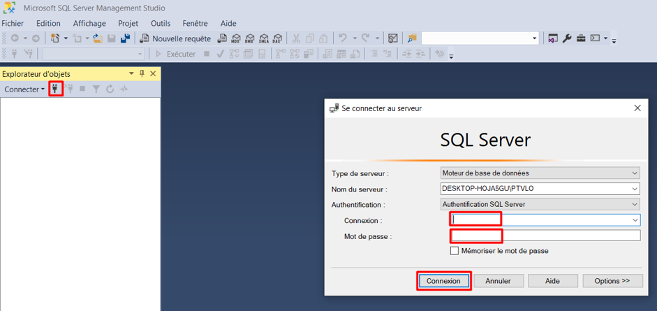

- Connettersi utilizzando le credenziali SQL del cliente (contattare il supporto PTV se non le si possiede).

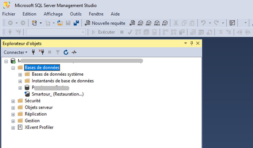

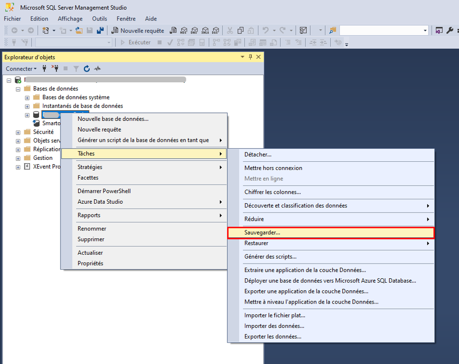

- In Esplora oggetti, espandere Databases e selezionare il database da eseguire il backup (es. SMARTOUR).

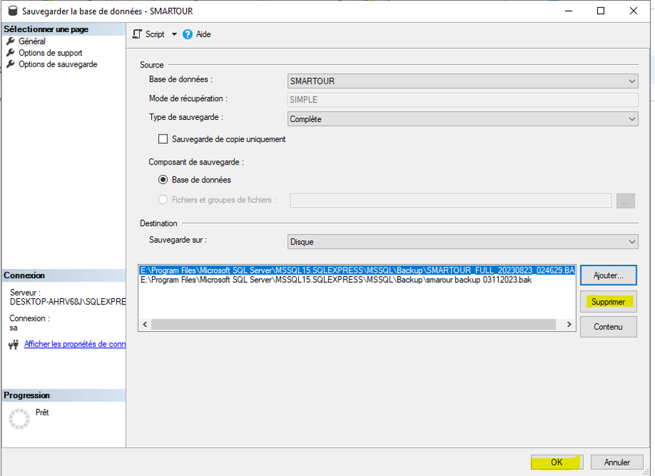

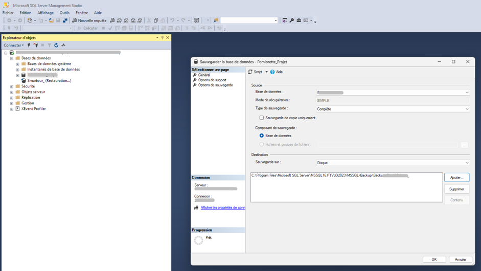

- Fare clic con il tasto destro sul database > Tasks > Back Up.
- Controllare i dettagli del backup, quindi cliccare su OK.

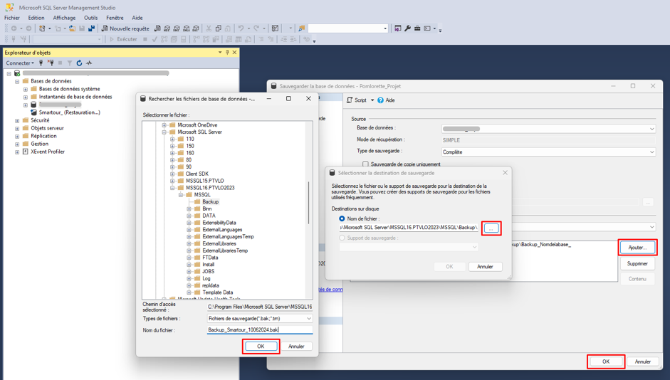

- Cliccare su Add, quindi nominare il file con la data odierna (es. Backup_Smartour_10062026.bak).
- Eliminare il file di backup precedente e mantenere solo quello nuovo.
- Cliccare su OK per avviare il backup.
