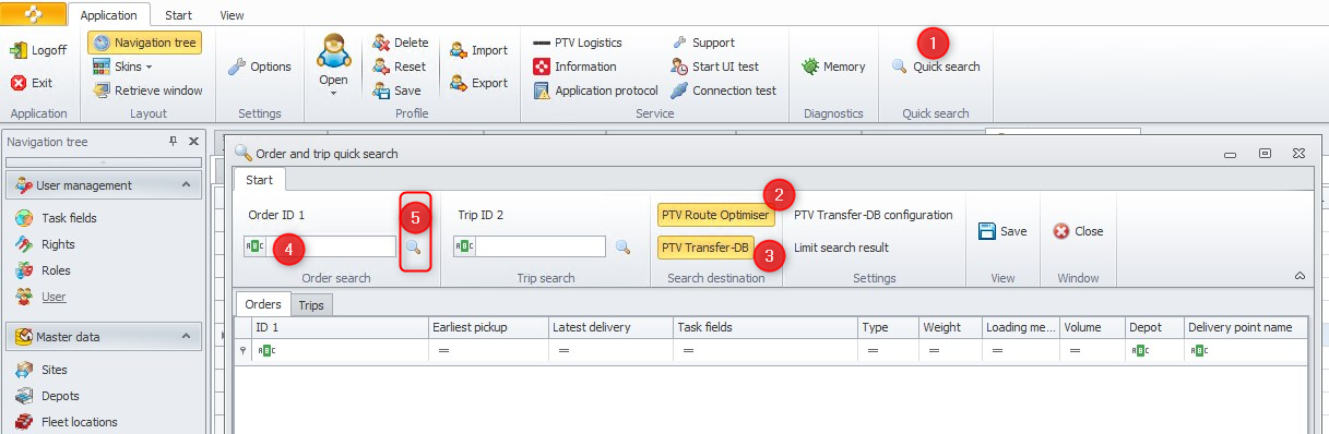

Per questa domanda puoi utilizzare la "Ricerca rapida" all'interno di PTV Route Optimiser ST.
Quindi i passaggi sono:
(1) aprire la finestra di dialogo Ricerca rapida
(2) selezionare il pulsante "PTV Route Optimiser ST" in modo che diventi giallo, per controllare il database RO-ST.
(3) selezionare il pulsante "PTV Transfer-DB" in modo che diventi giallo, per controllare anche il database di trasferimento.
(4) inserire l'Order-Ext-ID (ID1)

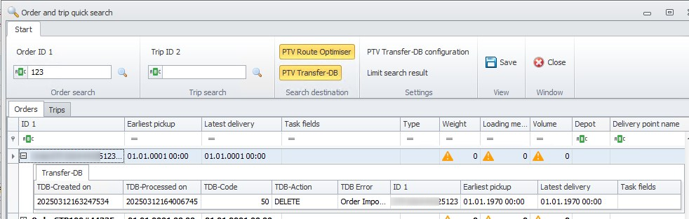

Se l'ordine viene visualizzato nella scheda Ordini, l'ordine è stato importato.
Inoltre, se stai utilizzando un database di trasferimento, puoi visualizzare le informazioni (3) da esso insieme all'ordine espandendo la riga con il segno più a sinistra del campo “ID1”:
