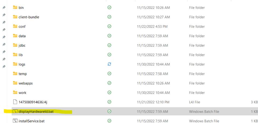

Comment récupérer le HardwareID
Suivez ces étapes sur le serveur où xServer 2 est installé :
Ouvrez le répertoire d'installation de xServer 2.
Double-cliquez sur le fichier
displayHardwareId.bat.Un fichier texte nommé
LocalHardwareID.txtsera généré automatiquement.Ouvrez le fichier et copiez le HardwareID alphanumérique.
Envoyez-nous ce HardwareID afin que nous puissions générer votre clé de licence xServer 2.

Une capture d'écran est jointe à titre de référence :
