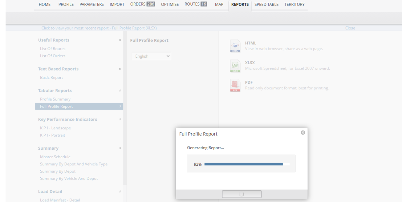

Síntoma
Un informe completo se queda atascado mientras se carga (como se muestra a continuación)
Causa
Una posible causa es que una ruta dentro del perfil tiene un nombre que entra en conflicto con la convención de nombres de las hojas de cálculo del Informe Completo. Este conflicto puede causar que el proceso de carga del informe falle.

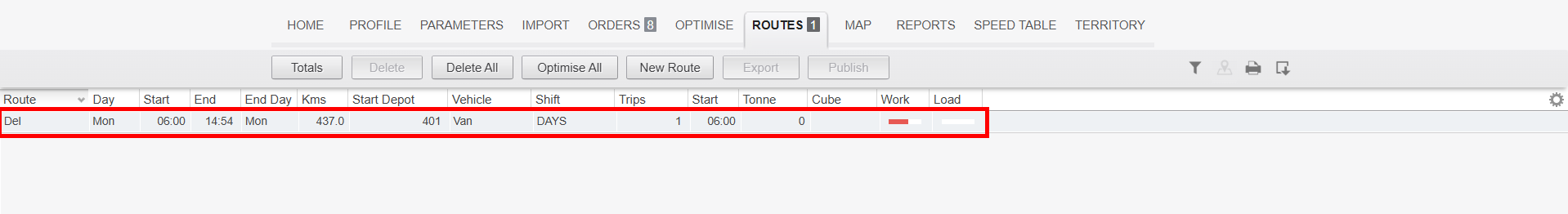

Ejemplo:
La ruta siguiente se llama "Del"

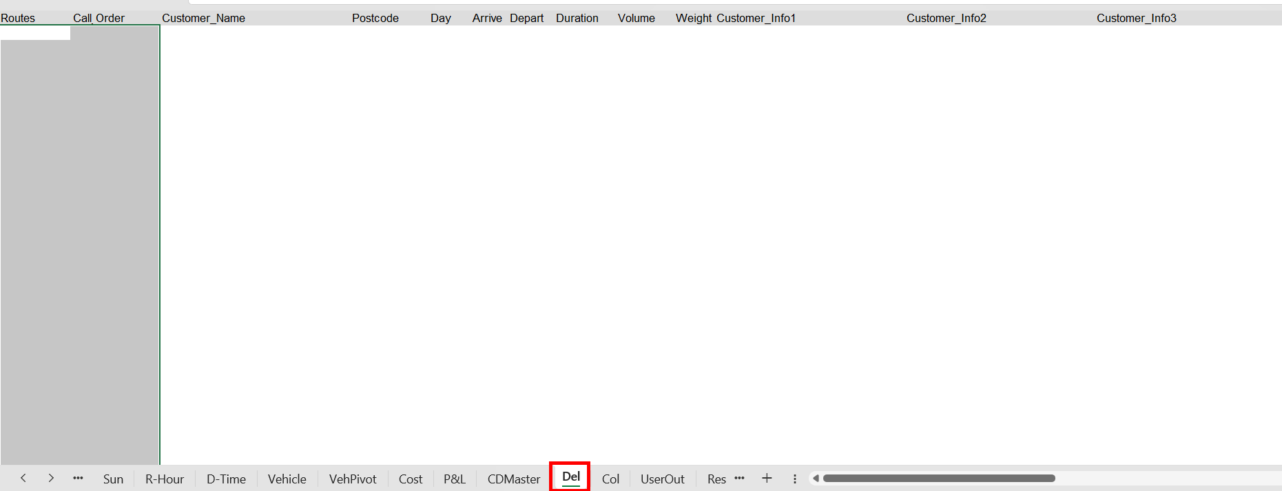

Sin embargo, "Del" también es el nombre de una hoja de cálculo dentro del Informe Completo (como se muestra a continuación)
Cuando el nombre de una ruta coincide con uno de los nombres predefinidos de hojas de cálculo usados por el Informe Completo, ocurre una colisión de nombres. Como resultado, el informe puede fallar o quedarse atascado durante la carga.
