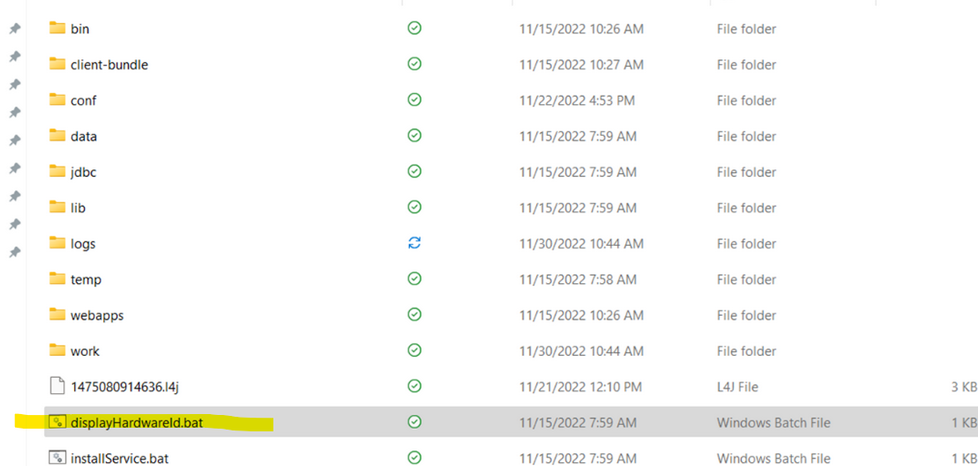

Abra el directorio de instalación de xServer 2.
Haga doble clic en el archivo
displayHardwareId.bat.Se generará automáticamente un archivo de texto llamado
LocalHardwareID.txt.Abra el archivo y copie el HardwareID alfanumérico.
Envíenos este HardwareID para que podamos generar su clave de licencia xServer 2.

Se adjunta una captura de pantalla como referencia:
