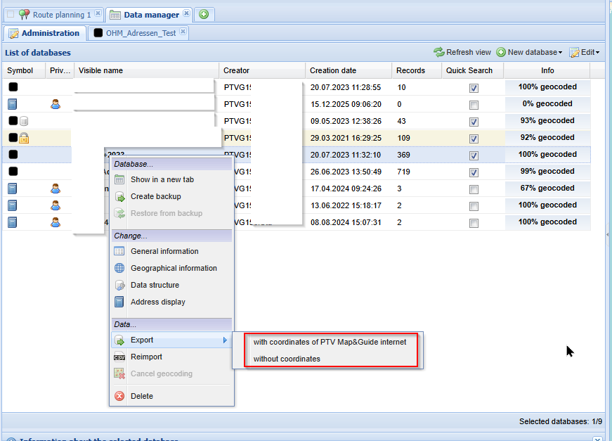

Daten aus dem Datamanager:
Bitte exportieren Sie Ihre Daten aus dem Datamanager in der alten PTV Map and Guide internet

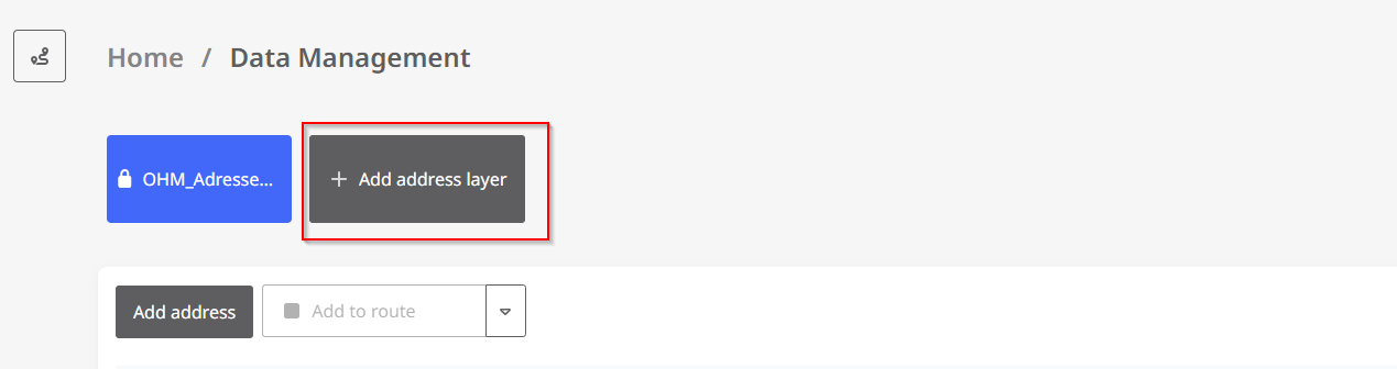

Bitte öffnen Sie die "Datenverwaltung" in der neuen PTV Map and Guide und wählen Sie "+ Adresslayer hinzufügen"
Fügen Sie Ihre exportierten Daten hinzu, indem Sie diese öffnen oder per Drag & Drop einfügen.
