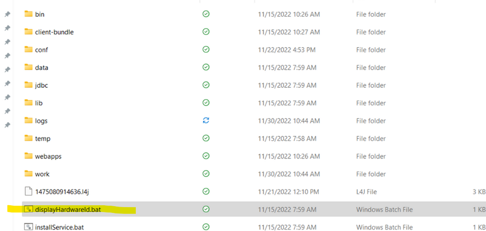

Folgen Sie diesen Schritten auf dem Server, auf dem xServer 2 installiert ist:
Öffnen Sie das xServer 2 Installationsverzeichnis.
Doppelklicken Sie auf die Datei
displayHardwareId.bat.Eine Textdatei mit dem Namen
LocalHardwareID.txtwird automatisch erstellt.Öffnen Sie die Datei und kopieren Sie die alphanumerische HardwareID.
Senden Sie uns diese HardwareID, damit wir Ihren xServer 2 Lizenzschlüssel generieren können.

Ein Screenshot ist als Referenz beigefügt:
