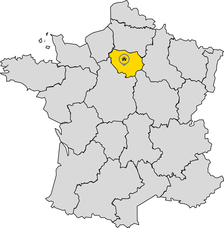

Om de ondergrens van 5–20 MB/u te halen, moeten de kaarten vooraf via wifi zijn gedownload. Is een land niet vooraf gedownload, dan bouwt PTV Navigator G2 het lokale kaartgeheugen gaandeweg op, regio per regio, wat meer data verbruikt:
Bij het opstarten van de app – de regio rond de huidige gps-locatie wordt automatisch gedownload. Dit zijn altijd kaartblokken van 100 MB.
Bij het plannen van een route – zodra een route is berekend en de navigatie start, worden ook de regio's waar de route doorheen loopt gedownload. Ook deze blokken zijn elk 100 MB groot.
Rijdt een chauffeur later opnieuw door een al gedownloade regio, dan wordt deze niet opnieuw gedownload – de kaartgegevens worden voor de weergave hergebruikt uit de lokale opslag, terwijl verkeersinformatie en de route (indien er verbinding is) nog steeds van de server komen. Kaartgegevens worden regelmatig bijgewerkt door TomTom; loopt een route door een al gedownloade regio waarvoor een update beschikbaar is, dan worden alleen de wijzigingen gedownload, niet het volledige blok van 100 MB opnieuw.
