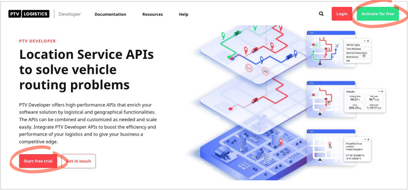

1. Open de PTV Developer-website
Ga naar:
👉 https://developer.myptv.com/en
Kies op de startpagina voor Activate for free (rechtsboven) of Start free trial.

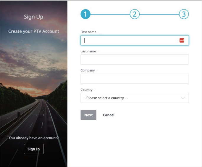

Er opent een aanmeldvenster. Vul de volgende contactgegevens in:
- Voornaam en achternaam
- Bedrijf
- Land
Kies Next om door te gaan.
Op het volgende scherm of de volgende schermen:
- Bepaal uw e-mailadres en wachtwoord
- Accepteer de voorwaarden voor de gratis proefperiode
- Dien de registratie in

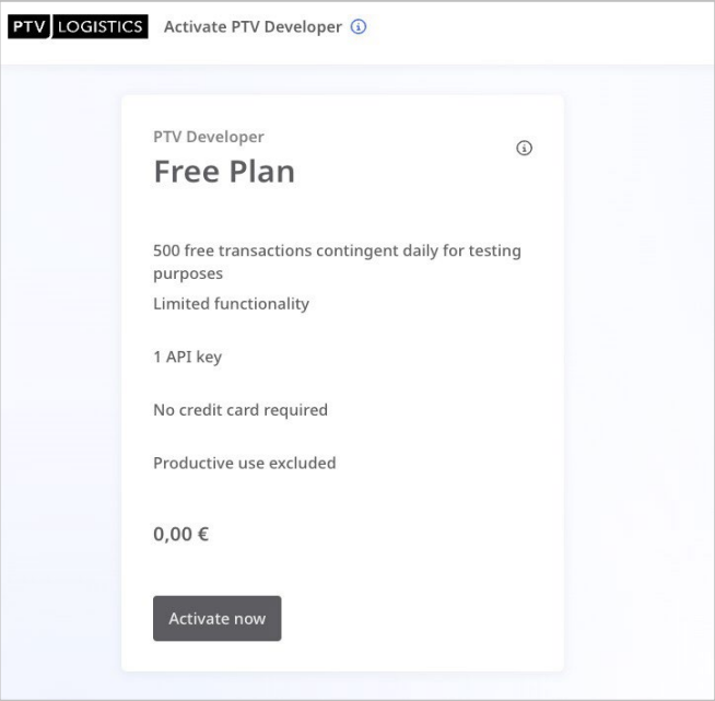

Na e-mailverificatie keert u terug naar het PTV Developer-portaal en voltooit u de activatie van het Free Plan:
- Selecteer Activate now op de Free Plan-kaart

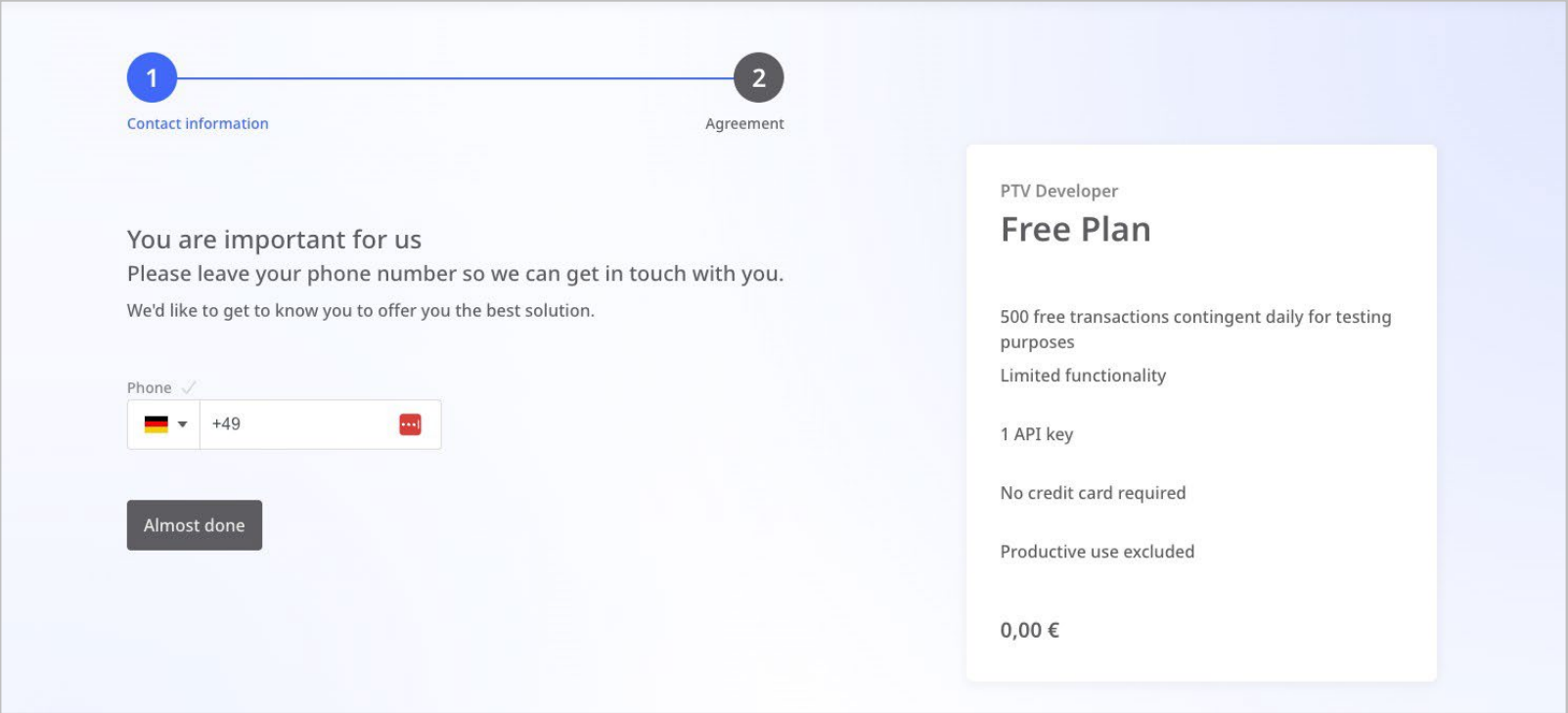

- Geef de gevraagde contactinformatie op
- Accepteer de productlicentievoorwaarden
Na voltooiing is uw myPTV ID aangemaakt en is uw PTV Developer Free Plan actief.
