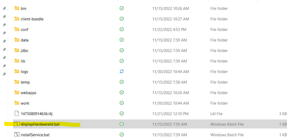

Volg deze stappen op de server waar xServer 2 is geïnstalleerd:
Open de xServer 2 installatie map.
Dubbelklik op het bestand
displayHardwareId.bat.Er wordt automatisch een tekstbestand genaamd
LocalHardwareID.txtgegenereerd.Open het bestand en kopieer de alfanumerieke HardwareID.

Een screenshot is ter referentie toegevoegd :
