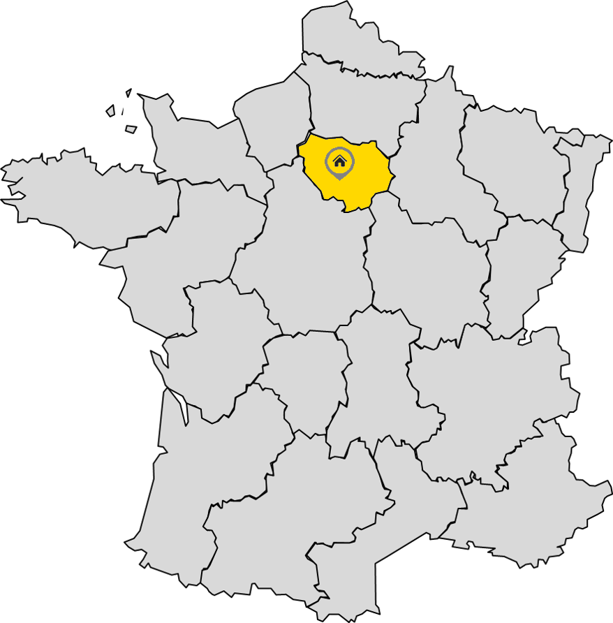

Raggiungere l'estremità inferiore dell'intervallo 5–20 MB/h dipende dall'aver scaricato le mappe in anticipo tramite WiFi. Se un paese non è stato scaricato in precedenza, PTV Navigator G2 costruisce la propria memoria mappa locale sul momento, regione per regione, il che consuma più dati:
All'avvio dell'app – la regione intorno alla posizione GPS attuale viene scaricata automaticamente. Si tratta sempre di blocchi mappa da 100 MB.

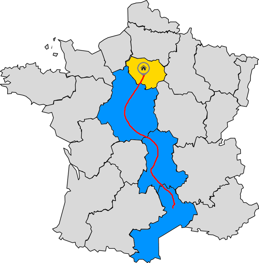

Durante la pianificazione del percorso – non appena viene calcolato un percorso e inizia la navigazione, vengono scaricate anche le regioni attraversate dal percorso. Anche questi blocchi sono da 100 MB ciascuno.
Se in seguito un conducente attraversa di nuovo una regione già scaricata, questa non viene riscaricata: i dati mappa vengono riutilizzati dalla memoria locale per la visualizzazione, mentre traffico e percorso (se c'è connessione) continuano ad arrivare dal server. I dati mappa vengono aggiornati regolarmente da TomTom; se un percorso attraversa una regione già scaricata per cui è disponibile un aggiornamento, vengono scaricate solo le modifiche, non l'intero blocco da 100 MB.
