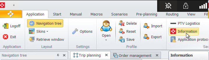

Per accedere a queste informazioni, clicca sul pulsante "Informazioni":

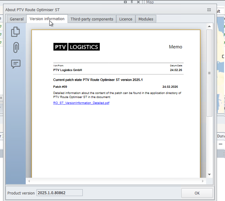

Si aprirà una finestra. Vai alla scheda "Informazioni sulla versione":
Vedrai il numero di versione (2025.1) e il numero di patch (Patch #09).

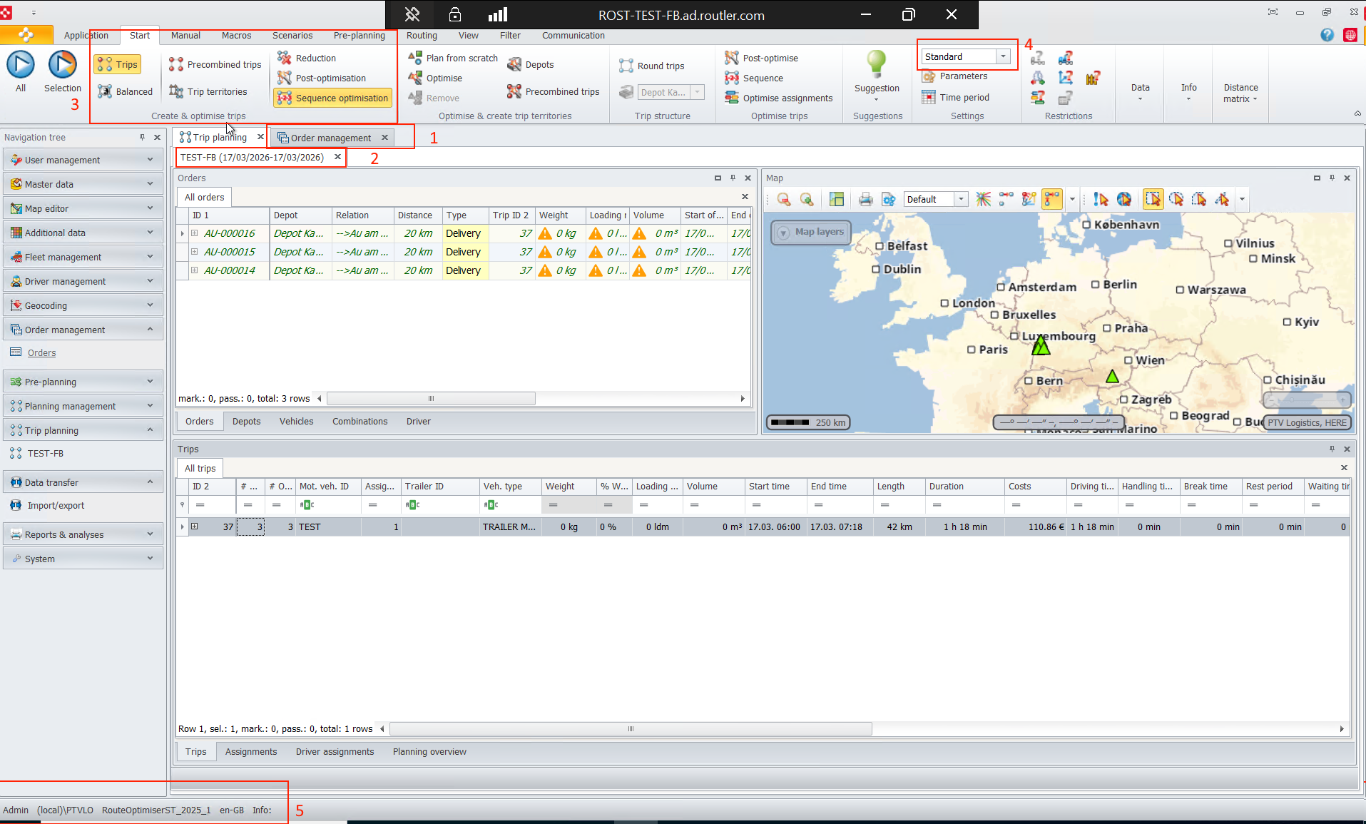

Uno screenshot può dire più di mille parole. Per PTV Route Optimiser, abbiamo bisogno di uno screenshot dell’intera applicazione.
Esempio:Otteniamo molte informazioni da uno screenshot di questo tipo, non solo riguardo al tuo problema.
- Vediamo quale modulo stai utilizzando
- Se sei nell’area di pianificazione, identifichiamo l’area di pianificazione selezionata e il periodo di tempo scelto.
- Vediamo le tue impostazioni relative alla pianificazione.
- Vediamo quale set di parametri è stato utilizzato
- Otteniamo informazioni generali come l’utente attivo di PTV Route Optimiser e il database utilizzato.
Se ricevi un errore, espandi la finestra dei dettagli prima di fare uno screenshot o copia il messaggio di errore. In alternativa, esporta il protocollo dell’applicazione.

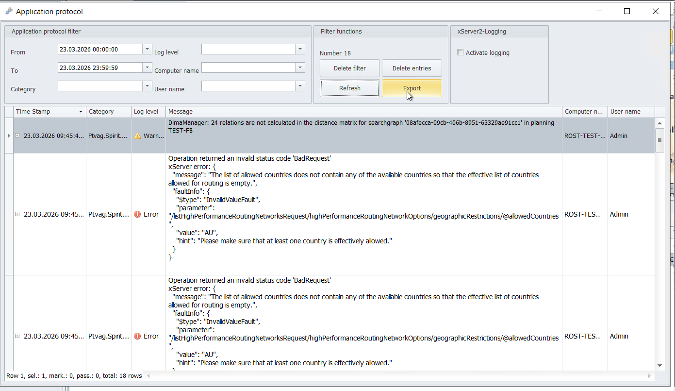

Puoi esportare il protocollo dell’applicazione:

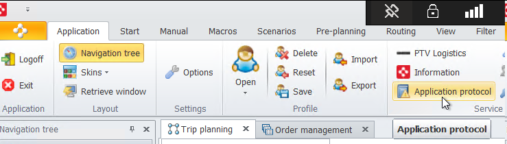

Apri il protocollo dell’applicazione.
Imposta la data DA/A a un giorno. Clicca su Esporta. Il registro verrà salvato come file XML, che potrai facilmente inviarci via email.
