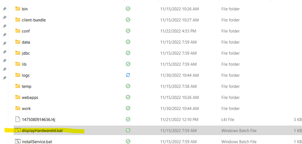

Segui questi passaggi sul server dove è installato xServer 2:
Apri la cartella di installazione di xServer 2.
Fai doppio clic sul file
displayHardwareId.bat.Verrà generato automaticamente un file di testo chiamato
LocalHardwareID.txt.Apri il file e copia l’HardwareID alfanumerico.
Inviaci questo HardwareID affinché possiamo generare la chiave di licenza per xServer 2.
Esempio di HardwareID: 1415f7jxjdk gf18e2b6mm363&&4172dd405-0764-3860-b2ae-720ad90fd479&&332f23877-678f-37cd-96ce-fb604e1d5b5a

È allegato uno screenshot come riferimento:
