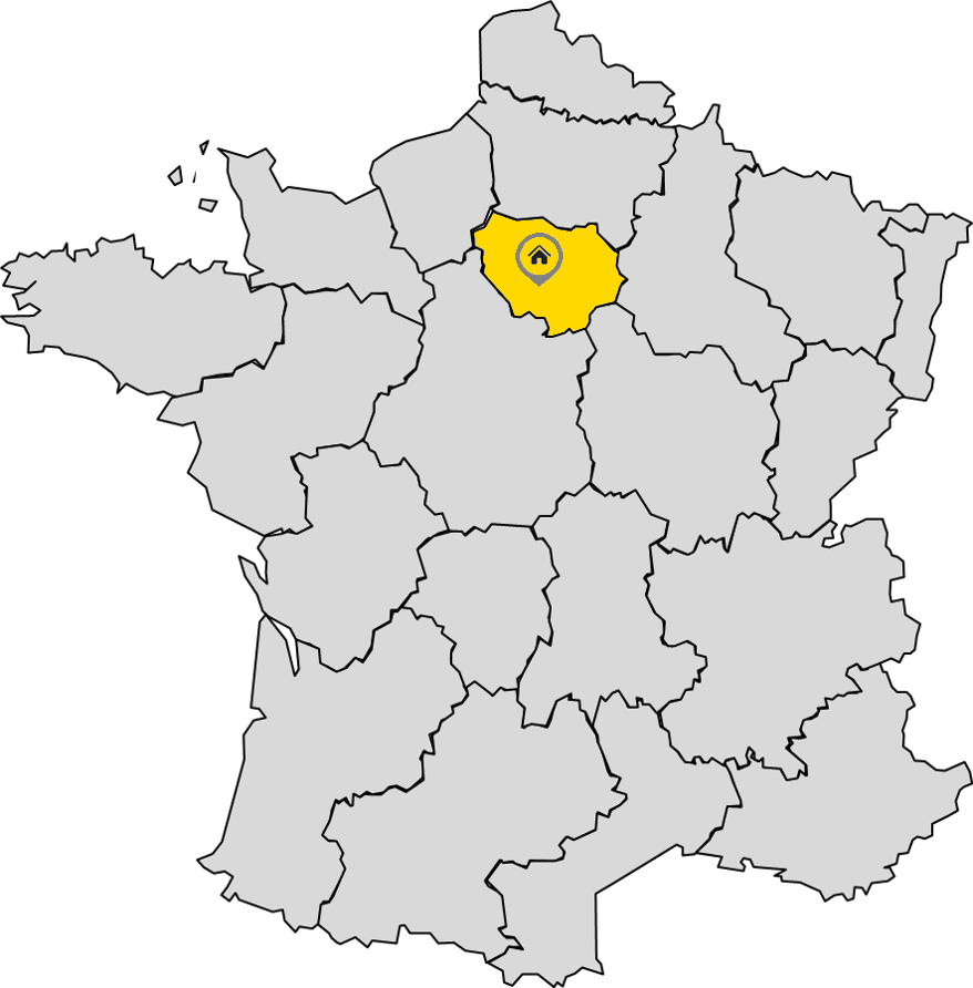

Au lancement de l'application – la région autour de la position GPS actuelle se télécharge automatiquement. Il s'agit toujours de blocs cartographiques de 100 Mo.

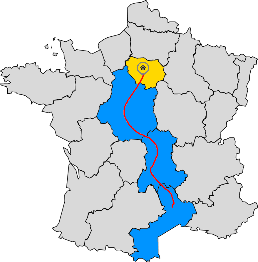

Lors de la planification de l'itinéraire – une fois l'itinéraire calculé et la navigation démarrée, les régions traversées par l'itinéraire se téléchargent également. Ces blocs font aussi 100 Mo chacun.
Si un chauffeur traverse à nouveau une région déjà téléchargée, elle n'est pas retéléchargée – les données cartographiques sont réutilisées depuis le stockage local pour l'affichage, tandis que le trafic et l'itinéraire (s'il y a une connexion) continuent de provenir du serveur. Les données cartographiques sont régulièrement mises à jour par TomTom ; si un itinéraire traverse une région déjà téléchargée pour laquelle une mise à jour est disponible, seules les modifications sont téléchargées, pas le bloc de 100 Mo en entier.
