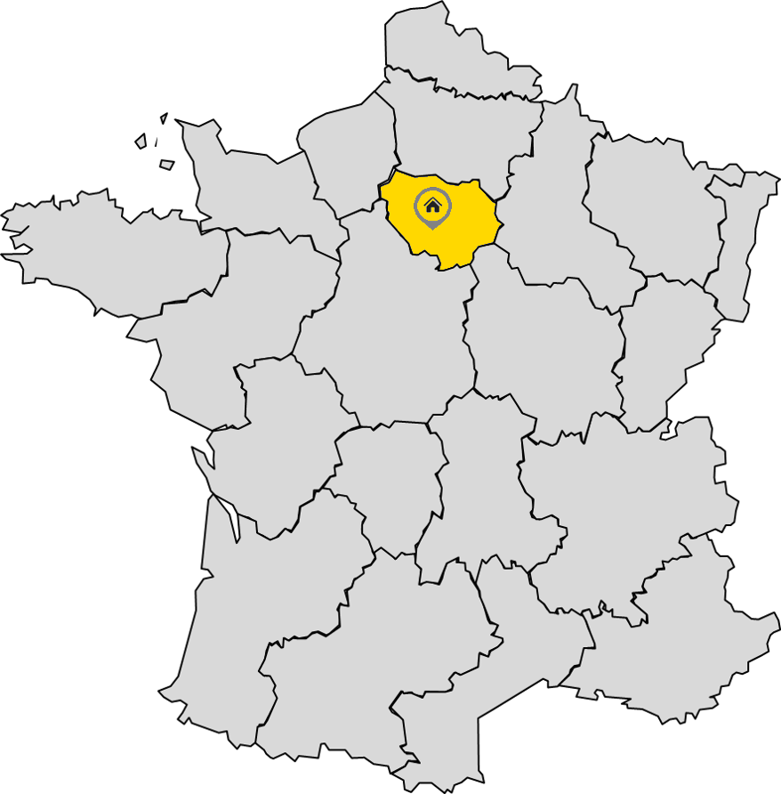

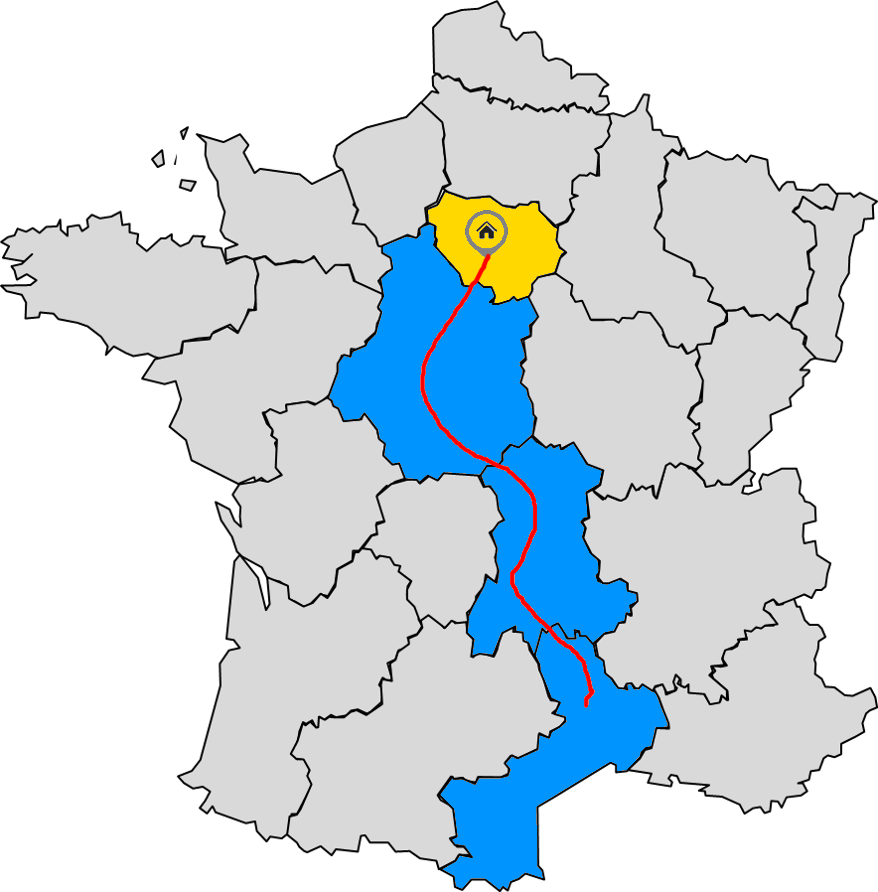

Um den unteren Bereich von 5–20 MB/h zu erreichen, müssen die Karten vorab über WLAN heruntergeladen worden sein. Wurde ein Land nicht vorab heruntergeladen, baut PTV Navigator G2 seinen lokalen Kartenspeicher nach und nach auf, was mehr Daten verbraucht:
Beim App-Start – die Region rund um den aktuellen GPS-Standort wird automatisch heruntergeladen. Dies sind immer 100-MB-Kartenblöcke.
Bei der Routenplanung – sobald eine Route berechnet wird und die Navigation startet, werden auch die Regionen heruntergeladen, durch die die Route führt. Auch diese Blöcke sind je 100 MB groß.
Fährt ein Fahrer später erneut durch eine bereits heruntergeladene Region, wird diese nicht erneut heruntergeladen – die Kartendaten werden für die Anzeige aus dem lokalen Speicher wiederverwendet, während Verkehrsinfos und die Route (sofern eine Verbindung besteht) weiterhin vom Server kommen. Die Kartendaten werden regelmäßig von TomTom aktualisiert; führt eine Route durch eine bereits heruntergeladene Region, für die ein Update verfügbar ist, werden nur die Änderungen heruntergeladen, nicht der komplette 100-MB-Block erneut.
